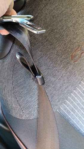

Ich das bei euch eigentlich auch so das auf der Fahrerseite dieser Knopf gegen verrutschendes am Gurt ist und Beifahrerseitig diese Klemme,
die allerdings wenig hilfreich ist da sie extrem leicht verrutscht.?

Ich habe auf der Fahrerseite irgendwie gar nichts, der Anschnaller rutscht immer nach ganz unten und der Beifahrer muss sich immer verbiegen. Jemand eine Idee ?

Bei einem beliebigen Autoteileladen für ein paar Cent so einen Plastikniet kaufen, und an der richtigen Stelle in den Gurt klipsen. Deiner ist auf der Fahrerseite wohl verloren gegangen, das funzt auch auf der Beifahrerseite.

Meine Frage wurde aber noch nicht beantwortet, sieht das beim Beifahrer bei euch so aus wie hier in meinem Bild?
Danke
Auf der Fahrerseite ist bei meinem eine Plastikniete im Gurt, auf der Beifahrerseite sieht's aus wie bei dir.
Danke, also ist das wahrscheinlich der Standard, komisch ist es allemal das unterschiedlich zu bauen.
Ich würde gern das Gurtschloss bis ganz nach oben verschieben um es besser greifen zu können, das werde ich dann entweder mit einer klemme lösen oder alternativ sogar die Beifahrerklemme dafür verwenden, die dürfte ja zum Öffnen gehen. Na mal schauen.
