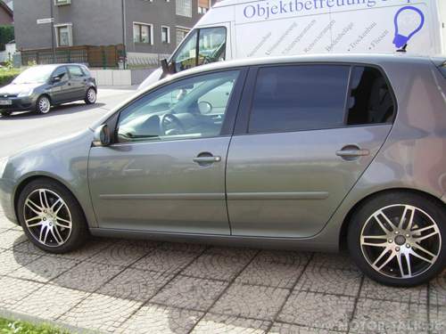

Ich fahr ja auch den 1.6 FSI in der Sportlineversion und der war auch schon ab Werk 15mm tiefer als der normale Trendline, aber die Tieferlegung mit den Eibach-Sportlinefedern sieht man trotzdem mehr als deutlich, schau Dir mal die beiden Bilder an.
Sdc10454
Sdc10453
Hallo Andy🙂
Sorry, habe mich was falsch ausgedrückt. Natürlich sieht man den unterschied, aber ich meine das sich die Tieferlegung bei der Serie eher bemerkbar macht als bei den Sportline. Viele erwarten volle 50/40mm tiefe... was so nicht geht.
Bei meinen z.b sieht man den unterschied stark. Bei Sportline zwar auch, aber eher dezenter.
Ohne
Mit eibach sportline

Sieht echt gut aus bei dir Andy ;-) Sind das 19 Zoll Felgen oder? (Will ich nämlich auch) ;-)
Ja also natürlich sieht man bei dem Serien Golf mehr Unterschied, weil er ja nicht schon tiefer ist, aber am Ende kommt ja eigentlich das selbe raus denke ich mal ;-)

Ja das sind die Oxigin 14 Oxrock in 8,5 x 19 ET50 mit 225/35 R19 Reifen.
