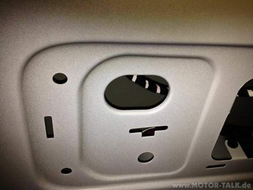

hat schon mal jemand von euch bei einen 2012er Caddy Maxi die dritte Sitzreihe nachgerüstet?
Mein VW-Händler sagt eine Nachrüstung ist nicht möglich.
Es sind sind aber eigentlich alle Befestigungspunkte vorhanden (auch die in der D-Säule), bis auf die für die Gurtaufroller.
Auf der rechten Seite fehlt das Verstärkungsblech 2K0 809 764, das ist klar, aber auf der Fahrerseite scheint das Gewinde zu fehlen (siehe Bild im Anhang).
Das sollte sich doch irgendwie Nachrüsten lassen?! Fehlt da die Einschweissmutter oder gibt dort auch ein Verstärkunksblech?
Gruss
Elmar
Befestigung-gurtaufroller-links
Der Gurtrolle wird nur in diesen Schlitz eingehängt und mit einem Bolzen festgeschraubt. Das dazu gehörige Gewinde befindet sich an der Rolle.
Das heisst die Gurtrolle sieht andes wie bei früheren Baujahren?
Weiter vorne im Thema hab ich ein Bild gesehen auf dem dieser Befestigungspunkt ein Gewinde hat und die linke Gurtrolle im Gegensatz zur Rechten kein Gewinde hat?
http://data.motor-talk.de/.../205559801-w988.jpg
Nun verunsicherst du mich. Ich meine, als ich die Gurte neulich draußen hatte, war das Gewinde an der Rolle und nicht im Blech.
Die Gurtrolle auf der Beifahrerseite hat auf jeden Fall ein Gewinde und die auf der Fahrerseite hatte laut Beitrag von Torsten Kiebert keins. Keine Ahnung ob das immer noch so ist?
Ich hab mir gerade nochmal das Bild genauer anschaut. Da sind doch Schweisspunkte rechts und links vom Gewinde!? Ist das villeicht doch ein Verstärkungsblech mit Gewinde das sie bei meinem Caddy eingespart haben?
Also.....ich denke nun hab ich's: Das Gewinde, wovon du sprichst und welches fehlt, ist nicht unten an der Gurtrolle sondern oben an der D-Säule, wo die Gurtführung/-umlenkung erfolgt. Da muss ein Blech mit entsprechendem Gewinde hinter.
Edit: Wenn ich DIESES BILD sehe, weiß ich, was du meinst. Die eine Gurtrolle hat tatsächlich kein Gewinde......hmmm....nun weiß ich gar nicht, wie das bei mir war.....
