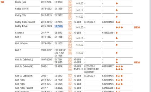

Hallo, ich möchte Dich auf eine weitere Möglichkeit hinweisen. Laut Deiner Fotos hast Du den H4-Scheinwerfer im Caddy IV verbaut. Diesen Scheinwerfer (E8 7565) kann man seit kurzem legal auf LED umrüsten, steht in der Kompatibilitätsliste bei Osram Nightbreaker H4 LED.
https://media.osram.info/.../...g_LED_NB_Fahrzeugliste_EN_04102023.pdf
MfG
H4-led

Das es für die H4 jetzt offiziell die LED Leuchtmittel von Osram gibt ist mir bewusst, nur strahlen die total sch…. aus. Also man hat mittig nen Schatten. Daher viel die Option direkt aus. 😉
