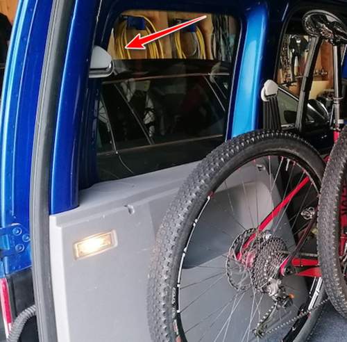

Mein Caddy Life Ecofuel (EZ Januar 2009 - also vor dem FaceLift) hat nun 7 Sitze - es ist die kurze Variante.
Die Lösung ist, dass die D-Säule unten offen ist. Man nehme sich eine Schnur (stabile Schnur, ich habe Wäscheleine benutzt) und führe sie durch das obere Loch (Gurtaufnahme), so dass man sie unten mit der Hand nach vorne holen kann. Dann noch durch das Verstärkungsblech fädeln und einen entfernbaren Anker ranbauen (bei mir 2mm Starrdraht) - siehe Foto. Wichtig ist, dass man hier von der richtigen Seiten durchfädelt, weil drehen in der D-Säule nicht mehr geht.
Zusätzlich habe ich noch eine dünnere Schnur (die leicht reißt - würde auch Zwirn oder Garn gehen) unten an der Verstärkungsplatte angebunden um etwas wackeln zu können.
Und UNVERZICHTBAR: Klebegummi auf der Anbauseite ankleben. Bei mir haben zwei Klumpen mit ca. 0,5cm Durchmesser gereicht (siehe Foto).
Nun wir das ganze Paket in der D-Säule hochgezogen mit der Wäscheleine. Oben angekommen habe ich noch einen Haken benutzt (der war aber nicht nötig, bestand auch aus Starrdraht und ist auf den Bildern zu sehen) um etwas auszurichten. Es ist nicht so wichtig, dass das Teil in der richtigen Orientierung daran ist, weil es ja sowieso nicht durch die Öffnung für die Gurthalterung passt, wird es nach dem Festschrauben wohl kaum wegrutschen. Dann braucht es Kraft - mit dem Haken oder dem entfernbaren Anker wird gezogen, so dass die Verstärkerplatte innen an der D-Säule kleben bleibt. Ich musste ganz schön wuchten (also ob man 20 kg hebt) um den den selbstgebauten Anker rauszuziehen. Dann klebte das Verstärkungsblech *YEAH* und der Anker ist zusammen gebogen. Schnell eine Schraube rein und noch mal anziehen, dass es auch wirklich hält.

Also ich hab mir das mal bei meinem Caddy angeschaut, da sind Gewinde drin.
Bei Meinem 5-Sitzer sind da auch Gewinde drin, benutze das als Verzurröse.
Nachtrag, ich habe Flügeltüren.
Gewinde-fuer-gurt
Ich vermute ja, beim einfachen Caddy mit Flügeltüren wurden die Gewinde weggelassen, da solch ein Fahrzeug niemals als 7 Sitzer fahren wird.
