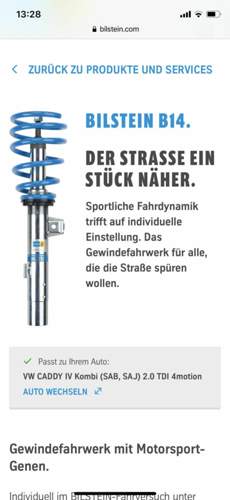

Also hab endlich eins gefunden und bestellt...
858fb536-f010-4ec7-bbe4-7afc71b47813
Aber nur 20mm auf der Hinterachse.
Und vorne 30-50.
Wenn dir das reicht
Wir werden sehen- ich hab noch eine Variante 2 in der Hinterhand von TA

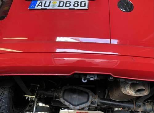

So, heute erfolgreich ein Gewindefahrwerk beim 4motion verbaut.. Bilder vom Fahrzeug selbst gibt es morgen, da es mittlerweile zu dunkel ist.. die Abnahme erfolgt am Montag- ist aber schon vorab alles abgesegnet worden. Das Fahrverhalten ist jetzt Weltklasse..
C194ecd9-b3d4-4b57-a38c-18dbeb79f878
Und klopft da jetzt nicht ständig das Hinterachsdifferenzial beim überfahren von Huckeln und Bodenwellen an ? 😉
