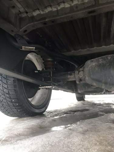

Frag doch da mal Bilder von unter dem Wagen an.... mich würde nämlich brennend interessieren wo er den Platz für die Haldex und vor allem das Differenzial der an der Hinterachse herholt 😕 (andere hier sicherlich auch)- das ist nämlich der Knackepunkt bei der 4m-Tieferlegeung.
Theoretisch muss er ja auf Block fahren hinten, sonst haut es beim kleinsten einfedern das Differenzial von unten in den Laderaumboden.
..hab ihn mal angefragt - werde berichten :-)
Hier die Bilder... kenne mich nicht aus / habe keinen Vergleich, aber sieht aus als wäre noch Platz.
Img-0614
Img-0606
Ob der TÜV das so gerne sieht wenn man an den Platten für die Blattfederbefestigung rumflext ?
Viel Platz scheint es nach oben hin auch nicht mehr zu geben, wobei man den Beladungszustand nicht kennt in dem das Foto gemacht wurde.
Also der DEKRA-Mann meines Schraubers ist schon sehr kulant, was Eintragungen anbelangt. Aber das Ausflexen 😰 der Blattfederbefestigung wäre mit Sicherheit ein No-Go!
Das sieht mir ja "Nur" nach einem Halter aus.
Wieso macht man den nicht weg und versetzt ihn.
Sieht aus wie Eigenbau da es wohl nicht für den 4m gedacht war. Somit in Deutschland so oder so schwer bis gar nicht abnahmefähig.
Denke mir auch das es mit Beladung und dem ersten Kanaldeckel einen Einschlag vom Diff gibt, oder die Gummifedern sind gegen Hartgummi getauscht, was wiederum dann aber gar nicht federt. Ist zugegebener Maßen aber reine Spekulation, da man die Lösung an der Stelle der Gummifedern und den Abstand dazu natürlich nirgens sehen kann.
...den Blickwinkel hab ich noch bekommen
Img-0611
Sieht auch nicht viel anders aus als mein unbeladener Fronttriebler mit ProKit.
Sind das Spikes oder Steine im Profil ?
Sowohl als auch.😉
So tief wie Deiner dürfte er hinten nicht sein, geht wegen der Achse ja schon gar nicht.

Alles in allem würde ich vermuten das er hinten jetzt nicht tiefer sein dürfte als ein normaler mit Blue-Motion- Fahrwerk (beim C3 als option bzw bei den Blue-Modellen Serie) aber bei ein wenig Zuladung schon direkt auf Block ist.
Wer sicher ist das er immer mit leerem Kofferaum fährt ..... naja.
