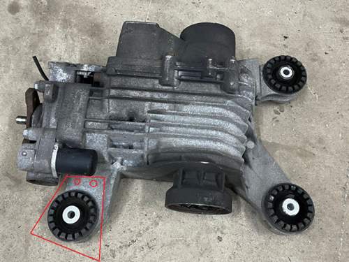

Hallo zusammen, war heute bei der Werkstatt weil mir seltsames Klopfen aus dem hinteren Fahrzeugteil bei herunterschalten sorgen bereitete.
Diagnose 2 von 3 Halterungen des Hinteradachsdifferenzial oder wie auch immer sich das Teil genau schimpft, sind abgebrochen und es hängt nur noch am letzten. Passiert das bei den VW, Audi, Skoda Allradlern häufiger? Die Werkstatt meinte das würden sie zum ersten mal sehen!
Teilenummer: 0BS525010G
Neuteilpreis 4.000€ oder sogar 4.999€, eigentlich auch egal ab der 4 vorne hab ich geschockt abgeschaltet und das Neuteil als Option ausgeschlossen. Der Mitarbeiter war aber so nett mir zu sagen daß es bei einem Fahrzeug von 2012 und 235.000km auch ein gebrauchtes tut und sie es einbauen würden. Wie viel der Einbau kostet weiß ich noch nicht, was meint ihr dazu?

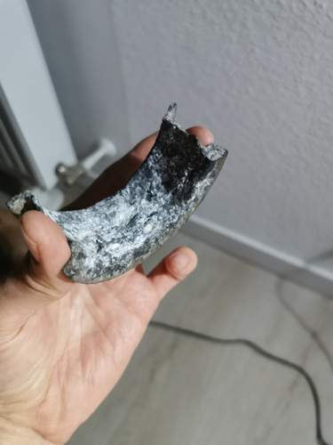

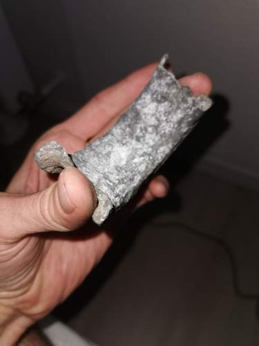

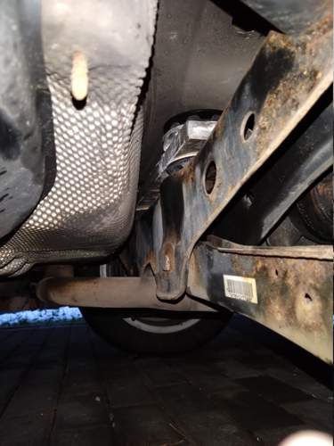

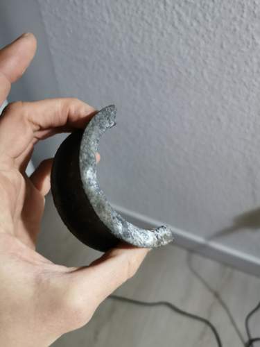

Ich war mit unterm Auto, das Differenzial ließ sich nur mit der Hand nach oben drücken und machte genau das Geräusch, das ich auch während der Fahrt gehört habe. Ich habe auch selbst die eigentlich geschlossenen Alu Aufnahmen die direkt am Gehäuse sind gesehen und naja, da fehlten ganze Stücke und man konnte die Gummi oder Kunststoff Muffen sehen die das Diff entkoppeln sollen. Die Scheibe direkt vor dem Diff, er hat gesagt wie es heißt hab's aber schon wieder vergessen hatte auch etwas Spiel hat aber nicht derart laute Geräusche verursacht. Ich denke schon das es tatsächlich so ist wie mir mitgeteilt auch wenn es seltsam scheint das ganze Stücke aus dem Alu brechen.

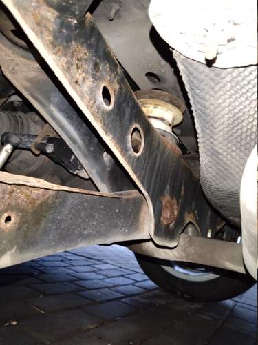

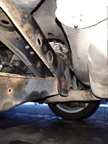

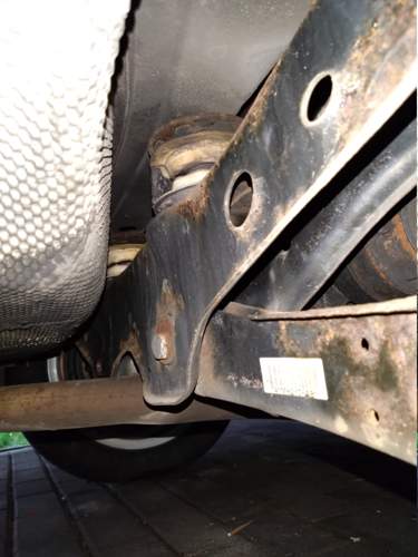

So, für alle die denken, kann doch gar nicht sein hier noch zwei Bilder die ich auch einfach von den Radkästen aus gemacht habe.
Dsc
Dsc
sind die Halter so durchgerostet? Ich habe nicht mehr vor Augen wie alles genau aussieht aber auf den Bildern kann man viel braunes erkennen.
Wenn möglich würde ich was anfertigen (lassen) um das Differential weiter zu nutzen. oder sind die Halter ein Teil vom Gehäuse?
ich kann mir nur vorstellen das sich durch die ständige Bewegung es langsam los gerissen hat und vorher durch Korrosion geschwächt war. Ansonsten bleibt ja nur, das jemand vergessen hat es richtig anzuziehen und es sich dann los gerissen hat.
wenn es billig sein soll, kannst du auch die Kardanwelle und Antriebswellen raus werfen. In die Radlagergehäuse hinten dann Außengelenke rein, damit die Radlager nicht kaputt gehen.
Die Halter sind Teil des Differenzial Gehäuse und das ist aus Alu, da kann nichts wegrosten. Kann mir nur vorstellen das ermüdugsbrüche sind, habe mal ein paar Getriebeinstandsetzer angeschrieben ob die da was machen können. Mein Hobbyschrauber meint das bei Runderneuerung auch die Gehäuse bei Bedarf geschweißt werden, wobei ich mir nicht vorstellen kann wie das hier klappen soll.

Das Gehäuse kann man schweißen. Heute gibt's viel mehr Wissen als früher und die Materialien sind auch besser zu bekommen. teilweise werden auch Gussteile geschweißt, die halten. Es wäre einen Versuch Wert. Du musst aber einen finden der sagt es geht und nicht "ich probiere mal". hier mal ein Beispiel https://youtu.be/zemkg3TbtsM
