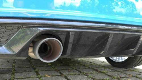

@coper2 schrieb am 19. August 2021 um 16:29:18 Uhr:
@nathan_se schrieb am 19. August 2021 um 15:34:25 Uhr:
Seit Facelift bzw. OPF bzw. Umbenennung in 40 /45 TFSI gibt es Klappenauspuff nur noch bei TTS und TTRS. Im Zweifel einfach hinten unten beim ESD schauen -> Keine Klappe.
Die Klappe wird auch weiterhin beim TT ausstattungsabhängig verbaut...
Am einfachsten im Stand in das linke Auspuffrohr blicken :
- leeres Rohr : keine Klappe vorhanden
- vertikales Blech sichtbar : offene Klappe
Welche Ausstattung soll das denn sein?
Mein Stand ist auch, dass es außer bei TTS und RS keine Klappe mehr gibt.
Siehe Anhang: Linkes Endrohr eines 45 TFSI quattro competition plus aus 2021. Keine Klappe zu sehen. Und mehr Ausstattung geht eigentlich nicht.
