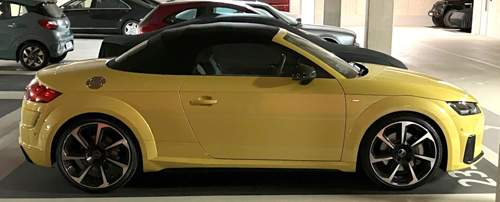

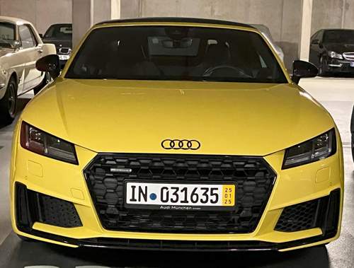

Hab meinen jungen Gebrauchten 45er Roadster Mittwoch vom Freundlichen geholt und dann auf der Heimfahrt erstmals auch selbst gefahren... (Probefahrt war aufgrund Sommerreifen leider nicht möglich...).
Bin begeistert! 🙂
Das Wichtigste: im manuellen Modus schaltet der 45er genau so wie ich es vom ´22 TTS kannte - ohne Verzögerung (wie sie z.B. ein TTRS hat - zumindest der VFL ohne OPF) und ohne Vergessen von Schaltbefehlen (wie z.B. mein Q2 unter 1.500U/min) - so mag ich das! kommt damit FAST an einen Handschalter ran und meine größte Befürchtung beim Kauf ohne Probefahrt ist somit ausgeräumt. Ich hatte darauf gehofft, da er ja das gleiche Getriebe wie der TTS hat - aber mei - die Softwareabstimmung kann ja trotzdem anders ausfallen...
Leistungsentfaltung aus dem Stand - gerade bei niedirgen Drehzahllen - ist auch top! er hängt sehr früh am Gas und geht richtig gut vorwärts. Ein VFL den ich mal Probe gefahren hatte brauchte immer erst mal höhere Drehzahlen bis er dann abging - der 45er FL ist da zumindest aus dem Stand weg auch viel näher am TTS - sehr schön!
Fahrwerk (er hat das 10mm tiefergelegte Sportfahrwerk ohne MR) ist ausreichend straff ohne unkomfortabel zu sein - bin gut 70km Autobahn gefahren und der Restkomfort ist einwandfrei - sportlich aber auch auf Langstrecke gut fahrbar.
Auch hat der Freundliche (Gebrauchtwagenzentrum Eching) alle meine bei der Besichtigung gefundenen Mängelpunkte zu meiner vollsten Zufriedenheit abgestellt! (Kratzer unter dem Frontsplitter wurde top ausgebessert und nachlackiert, ein schnarrendes Lautsprechergitter bei starkem Bass wurde so optimiert, dass nun auch lautem Musikgenuss nichts mehr im Wege steht) - top und Danke dafür! Kann ich uneingeschränkt weiter empfehlen!
Jetzt muss nur noch der Sommer kommen! 🙂
...und btw. die Bremsen sind nun auch wieder "rostfrei gebremst"... 😉
45 Roadster Pythongelb
