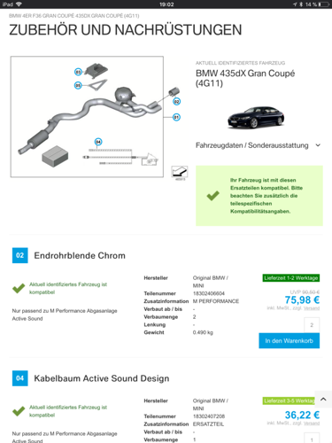

ASD ist eine Sonderausstattung M-Performance Abgasanlage - ist beim 435dx nicht dabei. Ich habe das beim Freundlicher nachgefragt und bei meinem Wagen nachgeschaut.
Anbei ein Bild von den Zubehörteilen.

von abgasanlage hat keiner geredet ;-) es geht lediglich um den soundchip im innenraum und den hat der 35er d

Die Teilen werden gerade dafür benutzt....und sind zum Glück nicht standard🙂

Also mein 435xd GC aus 2014 hatte ASD, war zwar sehr zurückhaltend, aber trotzdem leicht störend.
@harald335i schrieb am 29. Oktober 2017 um 23:40:16 Uhr:
Dann sollte es eine andere Austattung gewesen sein - BMW kennt nur diese (ich war gerade beim Händler und habe es nochmal gefragt)
