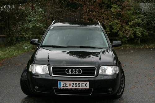

Hast mal ein Foto von deinem Audi zum zeigen?
Würde mich interesieren wie tief der ist am Foto weil ich meine auch 40er Federn spendieren wollte.

sodale, ist zwar schon ne Weile her aber der Sommer hatte es arbeitsmäßig in sich...
Bevor ich die futigen 16er Wintersocken draufgemacht hab konnte ich noch ein paar Bilder schießen..
Img-7864
Img-7865
Img-7866
