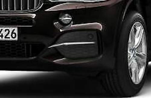

Hallo Zusammen!
Ich habe heute mittag meinen 40d abgeholt und war wirklich erschrocken über die "Plastikkappen" an der seitlichen Front, die eigentlichen seitlichen Lufteinlässe verdecken!
Ich bin davon ausgegangen, dass so etwas bei Wahl des M-Paketes nicht vorkommt.
Gerade habe ich geguckt wie das bei den 40d auf mobile aussieht und da haben die meisten nicht die Plastikkappen mit Bienenwabenmuster...
Woran liegt das?
Habe ich ein Extra nicht gewählt, was zu "richtigen" Lufteinlässen geführt hätte?
Und am wichtigsten-> Wie kann ich das im Nachhinein abändern?

Hallo, hätte der freundliche Dir zeigen können, sieht man schon im Konfigurator.
Meiner hat, weil ich nicht auf das M Paket verzichten wollte, die Leisten vom 50D bekommen.
Lassen sich mit wenig aufwand nachrüsten.

Sieht wirklich schon sehr viel stimmiger aus!
Was kostet der Spass denn?
Und kann das jeder Händler bestellen/ranbauen bzw. Händler bestellt und ich bau ran?
