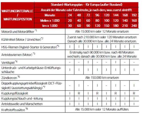

@alien-2001 bei mir steht im Wartungsplan in der Anleitung ganz klar, dass dieser Riemen nach 90.000km oder spätestens nach 4 Jahren erstmalig gewechselt werden muss
Im Wartungsplan stehen die Intervalle.
Das kann jeder für sein Fahrzeug selbst nachsehen.
@Koreander1610
Verstehe ich jetzt nicht. Du hast da am Anfang ja mal ein Foto von der Bedienungsanleitung reingesetzt. Das ist identisch mit meinem Buch. Da ist bei 48 Monate oder 60000 km ganz klar ein senkrechter Balken eingesetzt, der bedeutet optional nach Prüfung, keine Pflicht. Ist er verschlissen oder porös, selbstverständlich wechseln.
Ich denke, deine Angabe von 90000 km ist auch ein Tippfehler und du meinst ja wohl 60000 km.
Die Tabelle ist für mich recht eindeutig. Der Riemen soll unabhängig von den 24-Monatsintervallen nach 4 Jahren, oder vorher nach 90.000km (vielfahrer) ersetzt werden. So steht es in dieser Zeile. Ich meine die 4. Zeile, nicht der Riemen aus der 3. Zeile
Unbenannt2
Bei der Erklärung 3* vom Motor Antriebsriemen steht:
"Stellen Sie Lichtmaschine, Wasserpumpe und Antriebsriemen der
Klimaanlage ein. Prüfen und bei Bedarf reparieren oder ersetzen.
Überprüfen Sie den Gurtstraffer sowie die Umlenkrolle und Riemenscheibe und ersetzen oder reparieren Sie die Teile gegebenen Falls."
Heißt für mich das der Antriebsriemen in diesem Intervall geprüft und bei Bedarf erst gewechselt wird
Bitte lies die beiden Sätze nochmal genau durch. Von dem Motor-Antriebsriemen ist hier nicht die Rede. Es ist eine Bemerkung (keine Erklärung) zu Teilen / Komponenten, die mit dem eigentlichen Antriebsriemen zusammenhängen (z.B. LiMa, Klima-Riemen...). Ändert nichts an der Hauptaussage: Der Antriebsriemen muss nach 4 Jahren / 90.000km ersetzt werden
Das lese ich anders. Es ist doch wohl auch nicht Stand der Technik nach 4 Jahren und danach alle 2 Jahre diesen zu ersetzen.
Der Hinweis 3* steht bei dem Wort Motor Antriebsriemen.
Hier steht prüfen und bei Bedarf ersetzen
Wenn du das so interpretieren willst, dann mach das. Meiner Erläuterung ist eigentlich nichts hinzuzufügen. Wenn du das auf den Motor-Antriebsriemen beziehst, obwohl die "lediglich zu prüfenden" Teile in der Bemerkung klar benannt werden, dann kannst du das im Garantiefall mit KIA ausdiskutieren
