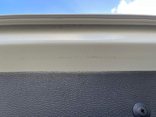

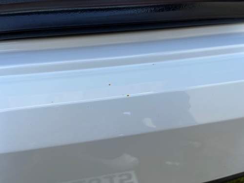

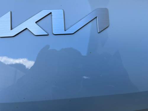

Ich habe heute nach der ersten Wäsche erschrocken feststellen müssen, dass an der Heckklappe inne eine Rostspuren sind. leider nicht nur da, sonder auf der Außenseite sind bestimmt 40 kleine Rostpünktchen über die ganze Heckklappe verteilt. Zusätzlich gibt es auch rostige Flecken auf der Stoßstange, welche ja aber aus Kunststoff ist.
Bei der Stoßstange würde ich ja eigentliche Magen ist Flugrost, aber sowas habe ich als Punkte noch nicht gesehen... Irgendwer ne gute Idee was das ist und wie man vorgeht?

versuchs mal mit reinigungsknete. sollte sich entfernen lassen.
das sieht aus wie flugrost - also NICHT vom fahrzeugblech sondern externe metallpartikel. parkst zufällig am bahngleis oder arbeitest in einem metallbaubetrieb oder irgendwo wie geflext wird?
ob auch eigener bremstaub in frage kommt wäre spannend.(am heck hast ja unterdruck während der fahrt)
Rost am Kia ist mir neu........Flugrost außen ist meist die Umgebung ( Industrie ).

wir haben das Fahrzeug erst am Mittwoch bekommen. Da waren mir diese Stellen gar nicht aufgefallen. Aufgrund des Wetters dachte ich mir vorhin gönnst Ihm mal ne Waschung. Und danach dachte ich mich grifft der Schlag als ich die Kennzeichenhalterung tauschen wollte… Mit Polierpaste ging das meiste weg. Allerdings bleibt in der Mitte von jedem Fleck nen sehe kleiner, erhabener Punkt zurück…
Themenstarteram 23. Oktober 2023 um 19:48

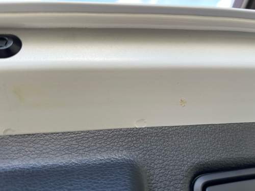

es gibt jedoch eine Stelle, da sieht man es richt blühen innen.

Sollte der Wagen aber fabrikneu neu sein, wäre ich ganz fix bei KIA ein mittleres Fass aufmachen.
Das letzte Bild ist nämlich schon erschreckend.

Das ist ja auch keine Durchrostung, sondern besonderer Umwelteinfluß. Wenn du dein Modell in der Ostsee parkst , beispielsweise, dann kann Kia nix dafür. Unwissenheit schützt auch hier nicht vor Strafe.
Zur Erklärung.......da sind Metallpartikel in der Luft, und setzen sich ab......werden die lange nicht abgewaschen, rosten die fest.........da kannst KIA aber kein vorwurf machen.

Mit den 5 Jahren lag ich wohl doch daneben. Ich würde es aber mal mit Flugrost-entferner versuchen. Felgenreiniger soll wohl auch gegen Flugrost funktionieren.

ja Gut außen ist das eine. Die Blase innen regt mich viel mehr auf
@rene1511
Und genau die Blase dürfte nicht sein.
Also ab zu KIA, reklamieren und machen lassen.
Eine neue Heckklappe wird es wohl nicht geben.
Obwohl ich das auf Grund des Alters des Fahrzeugs persönlich als angebracht sehen würde.
