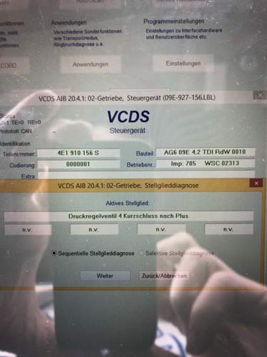

hallo zusammen, schwer zu beschreiben, wenn ich unterwegs bin und fahre nach einigen Minuten mal an die Ampel und lasse das auto in der Automatik auf D stehen vibriert er und überträgt sich auf die ganze Karosse und der Motor wird etwas lauter dadurch, schalte ich währenddessen auf N läuft er normal und vibriert nicht.
was sind die Meinungen der Fachleute hier, wo anfangen zu suchen??

Bei mir ist es so: ich bin extra wegen dem zur getriebespülung gefahren merkte nur kurzzeitig leichte Verbesserung bis ich die Stellglieddiagnose gemacht habe.

3 Leute sind hier inkl mir die das gleiche druckventil Problem haben und das bei verschiedenen Motorisierungen.
3.0tdi ich, s8 und 4.2 TDI. Interessant das es bei allen das Ventil 4 ist.

Habt ihr diesen Fehler nur bei der Stellglieddiagnose, oder steht der auch normal im Fehlerspeicher? Kann mir nicht vorstellen, dass beim Ausfall eines der Ventile das Getriebe überhaupt noch schaltet. Ventil ist für Kupplung D/E zuständig?

Fehlerspeicher Getriebe leer ! (nur über Stellgliediagnose kommt der Fehler). Wofür Ventil 4 genau zuständig ist, weiß ich leider nicht.

Wenn nur die Stellglieddiagnose behauptet, dass eine Ventil einen Kurzschluss Fehler verursacht, der Fehlerspeicher aber leer ist, würde ich sagen: Bug im VCDS. Ich kenne es von der Stellglieddiagnose eigentlich auch nur so, dass sie die Aktuatoren (egal was) ansteuert (z,B, Ventil auf/zu oder per PWM verschiedene Stufen) ein eventueller Fehler aber hier nicht angezeigt wird. Ich glaube diese Fehlermeldung führt uns auf einen Holzweg.. @das-weberli könnte die Antwort hierzu ganz sicher locker aus dem Ärmel schütteln, aber leider ist er seit langem inaktiv..
Ich denke auch VCDS zeigt da Mist an in der Stellglieddiagnose an.

Kann es sein das, dass Druckventil 4 ein Öffner-Ventil ist heißt im normal Zustand ist es geschlossen?. Vielleicht erkennt es VCDS als Kurschluss an.
