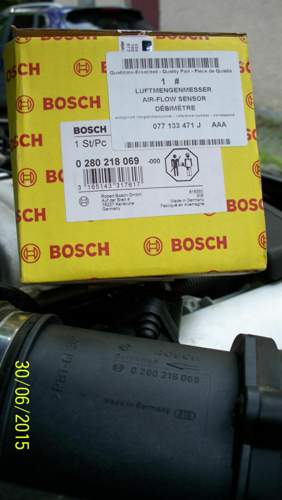

Hallo Gerd Kobi,
Dieser (unten im Bild) ist bei mir seit vorigem Freitag im Einsatz am 4.2 MPI BFM, Laufleistung 168 tsd km. Gekauft in der Bucht für 95 Euro.
Gruß Sven.
Bild #208003439

Wie ist denn das Resultat beim BFM, Grizzly ?Hat sich das Erneuern gelohnt ?

Moin Gerd, Teilenummer lautet: 077 133 471 J und kostet 293,93€ oder als Austauschteil 077 133 471 JX und kostet Aktuell im Tausch 161,25€ inkl. 19% Mwst.
Von Bosch lautet die Nummer: 0 986 280 220 und kostet ohne % 142,80€ mann sollte jedoch beim Tewilhändler bestimmt noch % bekommen. (Ich würde 95,80€ bezahlen im EK)
Lg aus Osthessen, Mitch.

Ich bin jetzt gerademal 700 km mit dem neuen LMM unterwegs und ich meine ein geringfügig besseres Ansprechverhalten bei Gaspedalbetätigung zu verspüren. Sonst fährt er sich wie immer und auch am Schaltkomfort des guten alten GNU-Getriebes hat sich subjektiv nichts verändert, ich hatte damit allerdings auch noch nie Probleme.
Messwerte kann ich leider keine beisteuern, da ich mich mit dieser Funktion des VCDS noch nicht beschäftigt habe.
