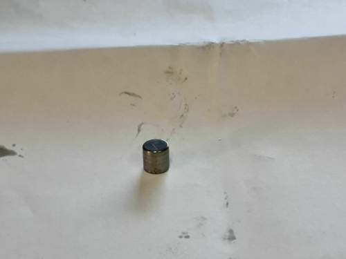

Hallöchen! Ich brauche dringen eure Hilfe! Ich habe meinen Motor A8 4e bj 08 4,2l V8 FSI überholt und bin nun am zusammenbauen dran. Bin schon fast fertig, jedoch ist mir jetzt zum Schluss aufgefallen, das auf der Werkbank ein kleines Teil liegt das ich nicht zuordnen kann. Es ist 7,5mm groß sowie das Durchmesser ist auch 7,5mm. Wo gehört es hin? Es waren einige Aggregat auf dieser Werkbank , aber es kann auch sein das jemand dieses Teilchen dazu gelegt hat ( was ich nicht vermute ). Bitte helft mir! Ps : Siehe Foto

Kannst du mal ein Bild von der anderen Seite schicken, die Fläche die aktuell auf dem Tisch liegt!
Sieht auf der anderen Seite genau gleich aus. Einen halben Fingernagel groß

Es sieht jedenfalls aus wie eine irgendwie geartete Führungs- oder Haltehülse.
Wenn es eine Haltehülse ist, dann muss sich das Fehlen nicht unmittelbar bemerkbar machen und kann später zu schweren Schäden führen.

Kannst du vielleicht mal die Abmessungen mit einem Messschieber messen. Es scheint mir ein "Passstift" zu sein.
Was wurde an dem Motor alles abgebaut? Damit könnte man es eingrenzen.

Nennst du einmal die MKB? (Motorkennbuchstaben)
MKB BVJ. 7,5x7,5mm. Abgebaut: Getriebe, Anlasserkranz, Steuerketten, Ölwanne, Hochdruckpumpen, Gehäuseentlüftung, Ölfiltergehäuse, Servopumpe, Wasserpumpe, Klimakompressor, Zylonderkopfhauben, Zylinderkopf, Steuerketten, Hydrospanner, NW sowie NW Versteller, Ventile.
Ist das Teil offen oder geschlossen?
Schwer zu erkennen auf den beiden Bildern.
POS: 14/15/42 warst du da dran?
https://audi.7zap.com/de/rdw/audi+a8/a8/2009-635/1/103-103010/#15
Isi es vielleicht ein passtift von einem Nockenwellenlager? Glaube mich zu erinnern dass das NW Lager an den Simmerringen vorne oder hinten einen haben!

Ich hätte eher hier an die "3" gedacht:
https://audi.7zap.com/de/rdw/audi+a8/a8/2009-635/1/103-103060/
Aber das wäre eine Hülse, kein Stift. Für mich sieht das Teil auf den Bildern Massiv aus. Ist es innen hohl, wäre es eine Hülse (und kein Stift), das käme der 3 zumindest (8,2 x 6,5mm) nahe.
In massiver Ausführung bin ich nicht fündig geworden. Werde aber sicherlich viel übersehen haben.
Auch gut möglich, dass es zu der Nockenwellenlagerung gehört, wie mein Vorposter vermutet; darüber habe ich keine Bildtafel.
Ist aber zumindest dicht dran, was die Maße angeht.
Die 14/15/42 von oben sind auch Hülsen, also innen hohl.
Ist es massiv, ist es ein Passstift (teilweiseauch Zylinderstift genannt)
Ist es hohl, ist es eine (Pass-)Hülse
Ist dazu durchgängig seitlich eingeschnitten ist es eine Spannhülse.
Die Stifte sollen Kräfte aufnehmen, die Hülsen lediglich eine Führung beim Einbau herstellen. Fehlt ein Stift ist die Kraftübertragung nicht mehr sicher gewährleistet.
