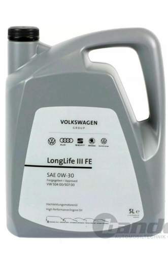

Das regulaere Oel ist 5W30 es gibt auch 0W40 mit VW Zulassung.
Du meinst wohl 0W-30.
5-30 ist das vorgeschriebene Öl.
Dieses hier:
Deshalb meine Idee: wenn das Öl bei Wärme etwas dickflüssiger wäre, hätte man einen höheren Öldruck beim Starten und damit mehr Druck auf dem Spanner.

@S60D5+ schrieb am 10. Juli 2020 um 07:51:48 Uhr:
Die Aussage bleibt falsch, vorgeschrieben ist die Norm VW 507 00. Das Öl gibt es als 5W-30 und 0W-30, wie in deinem Bild.
Wo liegt der Unterschied zwischen den beiden Ölen?

@S60D5+ schrieb am 10. Juli 2020 um 13:03:45 Uhr:
In der Niedrigtemperatur-Viskosität.
@dolofan schrieb am 9. Juli 2020 um 22:11:06 Uhr:
