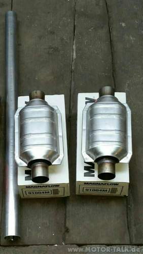

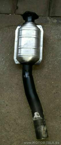

Servus
wollte ja hier nochmal berichten nur kam mir ein Bandscheibenvorfall,Reha usw. dazwischen.
nachdem der gebrauchte Kat eingeschweißt war (inkl neuer Flexrohre) verabschiedete sich der andere ca. 2Monate später 🙄
Habe mich dann für 200 Zeller Metalkats entschieden und die eingeschweißt.
Gruß Matze
Kat1
Kat2
Kat3
