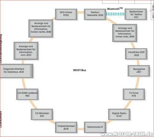

Falls es noch wen interessiert: Konnte das Problem beheben. Erst wurde es zusehends schlimmer, gegen Ende fast Totalausfall, dann auch mit dem in den anderen MMI Ausfall Threads beschrieben Knacken im Lautsprecher. War insofern von Vorteil, weil man dann auch den Fehler suchen kann, und von dem Knacken her irgendwie auf das Soundsystem tippen konnte.
Also, wie es mir erklärt wurde: Alle MMI Komponenten hängen an einem Lichtwellenleiterring. Wenn man TV, Wechsler, Navi, Bose, Telephon und Co hat, kommen mit den Serienmäßigen Steuergeräten (Niveau, Batterie, Sitze...) eine Menge Geräte zusammen, die in dem Ring hängen und auch kaputt gehen können und dann manchmal das ganze System abschießen.
Es gibt wohl so etwas wie eine Ringbruchdiagnose, nur leider funktioniert die bei wirklich gravierenden Ausfällen auch nicht, weil eben manchmal das ganze System nicht mehr hochkommt. Lange Rede, kurzer Sinn: Bei mir hat die Ringbruchdiagnose funktioniert und den Bose DSP Verstärker als Übeltäter ausgeworfen, nach dem Austausch läuft jetzt alles so weit wieder.
Die schlechte Nachricht für alle mit dem gleichen Problem: Es kann Praktisch jedes Gerät im Ring schuld sein, natürlich auch die Interfacebox, und wenn die Ringbruchdiagnose nicht funktioniert, muss jedes einzelne Steuergerät rausgenommen werden um so festzustellen, ob es funktioniert oder nicht. Ohne Garantie der Wahnsinn...danke jedenfalls für Eure Beiträge.

Ich gehe davon aus, dass Du bereits die Batterie eine Zeit lang getrennt hattest, um einen Reset durchzuführen.
Als nächstes würde ich die manuelle Ringbruchdiagnose mit Hilfe der LWL Brücke durchführen, beginnend mit dem dsp amplifier.
P.S.: Das orange Zitat in Deiner Signatur hat gravierende grammatikalische Fehler.
Wie mache ich diese Ringbruchdiagnose ?
Danke für den Hinweis.
Du benötigst einen Lichtwellenleiter Brückenstecker, kann man beim 🙂 erwerben oder im Internet, einfach nach Lichtwellenleiter Brückenstecker suchen, die Preise variieren stark.
Dann nach und nach einzeln jede Unit vom MOST Bus trennen, diesen mit der LWL Bridge schließen und testen, ob dein MMI fehlerfrei funktioniert, bis eben auf die überbrückte Éinheit, wie z.b.: kein Ton, wenn Du gerade den DSP Verstärker aus dem Bus genommen hast.

Ok. Ich weiss das die Headunit hinten unter dem Handschuhfach ist.
Wo sind die anderen Steuergeräte ?
