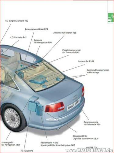

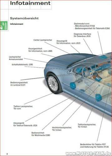

Du bist Dir aber sicher oder hast geprüft, ob keine Taste auf dem MMI Bedienfeld verklemmt, verklebt etc. ist?
Den Link hattest Du geöffnet und gelesen?
Die SSP hast Du gefunden und damit auch die Geräte am MOST BUS und wo diese im Auto verbaut sind?
Die Bilder dienen nur als Beispiel! SSP_293
Audi-a8-4e-infotainment-1
Audi-a8-4e-infotainment-2

2. Ich weiss nicht wo die sachen alle verbaut sind wie z.B Verstärkter.
Ich kenne inzwischen nur die 3 kollegen hinter dem Handschuhfach.
Frage: Muss das Navi angeschlossen sein ? Oder kann der Bildschirm auch ohne ausfahren ?
Im SSP ist nicht beschrieben wo alle Steuergeräte eingebaut sind.
Wo ist das Telefonsteuergerät oder das Navi Steuergerät verbaut ?

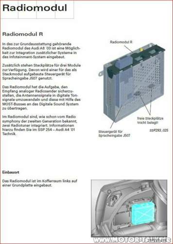

Navi, wenn Du damit das DVD Laufwerk im Kofferraum meinst, Du hast kein 3G oder?, muss nicht angeschlossen sein, damit der Bildschirm ausfährt!
Die Positionen sind sehr genau in den entsprechenden SSP beschrieben!
Hier z.B.: das Radiomodul im Anhang.
Audi-a8-4e-einbauort-radiomodul
Wenn das Radiomoduk der Übeltäter ist, und ich diesen abstecke, sollte der Bildschirm doch oben bleiben oder ?
Wenn Du dieses abziehst, musst Du aber den Lichtwellenleiter überbrücken, damit das MOST Bus System, welches im Ring aufgebaut ist, geschlossen ist!
Jmd. hat das kürzlich mit einer Weihnachtsbaumbeleuchtung treffend beschrieben:
Ist nur eine Glühlampe in der Kette defekt, gingen auch alle anderen Lampen nicht, bis die defekte Lampe gegen eine neue getauscht war, oder Du in diesem Fall eben statt einer Glühlampe eine Brücke einsetzt.
