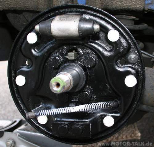

na dein blech hinter der bremse sieht ja huebsch aus. ich glaube, bei mir ist da alles rostig. hast du das irgendwie lackiert?
wozu haengt da in dem einem bild die gripzange? ich frage, weil ich icht so eine spitze habe und mich aergern wuerde, wenn ich mit offenem auto merke, dass mir was fehlt ...
auch sieht es so aus, als haettest du die bremszylinder nicht gewechselt. bei diesen sets die ich in der bucht sah, sind aber immer welche dabei, also wollte ich die auch wechseln. weiss du da was drueber, womits probleme gibt oder was man fuer werkzeug braucht?
du schreibst was von einer druckstange, die scheinbar bei den bremsenkits nicht dabei ist. braucht man da eine neue, oder ist da schon jetzt eine drin, die ich einfach weiterbenutzen kann? oder ist sie nur in den lupos drin, die original die stahlbremsen haben, und deshalb muessen wir sie dazukaufen?
hast du die mutter und die kappe fuer das hintere radlager wirklich neu gekauft, oder kann man eigentlich die alten teile da auch nehmen? fuer 20 euro extra wuerde ich es sonst erstmal versuchen, ohne das radlager abzunehmen.

Die Druckstange ist bei den Bremssätzen nicht dabei (??) nur waren einen Seite wegen undichten Bremszylinder vor einem 3/4 Jahr sehr rostig, deshalb neu, sonst kann man die eigentlich wiederverwenden. Die Originalen vom 3L passen zumindest zu den Bremsen aus Stahl von Textar problemlos, da sie aber nicht im Satz von Textar gab, halt das Original von VW.
Zu dem Drehmomentschlüssel und die 30er 12-kant Nuß für die Mutter der Radlager braucht man eigentlioch nix besonderes. Wenn man die Bremszylinder mit macht, dann braucht man für hinten einen Torx. Ich glaube einen T25 für die Befestigungsschraube.
Die Grippzangen sind nützlich es geht aber auch ohne. Auf den Bildern sind sie nur als Hilfe für Andere, die auch selber Hand anlegen wollen.
Ich habe vor ein paar Jahren die Bremsen erneuert ohne die Radlager abzunehmen, es war die Hölle. Kein Platz, stramme Federn einhängen,... -blutige Finger.
Radlager abnehmen erleichtert es extrem.
Es gibt Sätze mit Bremszylinder und ohne, da ich meine aber zuvor schon gemacht hatte, halt ohne.
Die Bremszylinder gammeln nach Jahren doch sehr. Die Ersten an meinem 3L haben gut 10Jahre gehalten.
Wie geschrieben undichter Bremszylinder hat zumindest ein Trägerblech extrem rosten lassen über den Winter, darum habe ich die Trägerbleche schnell überholt mit, Rostumwandler / Rostkonverter und dann mit schwarzem Lack wieder überlackiert. Ich hoffe, so halten sie bis zum Schluß.

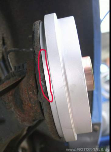

koenntest du bitte auch nochmal schauen, ob die trommeln die ich im vorigen post verlinkt habe, die richtigen sind?
moin
Soweit man das sagen kann, sind die Bremstrommeln von oben OK.
Was ich so nicht 100%ig ausschließen kann, die Hersteller geben zwar die Maße an, nur kann es bei "billigeren Herstellern" leichter mal Abweichungen geben, als vielleicht bei Namenhaften.
Die von mir verwendete Textar Bremstrommeln haben hinten im Außen-Ø einen Fase angedreht.
Mit der Fase ist die Trommel zum Trägerblech freigängig.
Sollte ein Hersteller mit den Toleranzen etwas großügiger sein und auch keine Fase haben, könnte die Bremstrommel am Trägerblech schleifen.
Ich gehe zwar mal davon aus, das dies nicht passiert, aber beim Tausch einen Blick drauf haben.
Dafür habe ich unten nochmal ein Bild zum Detail.

Wenn man die Bremsen hinten neu macht, einen blick auf die 6 kleinen gleitstücke werfen, dort ggf. auch etwas Kupferpaste rauf, dort rutsch die Bremsbakce immer drüber.
Wenn die Gleitstücke zu sehr eingelaufen sind und die Backen dort haken könnten, würde ich mir diese bei VW neu holen und ersetzen. Im Zubehör hatte ich mal nachgefragt und sie so nicht bekommen, nur bei VW. Kosten 1-2€ die 12Stck insgesamt.
Bevor Du nun alle Teile einzeln ersteigerst und immer mehr Porto zahlst.
Schaue mal HIER RAUF .
ODER HIER .
Bei den Bremsbacken mußt Du beim Zusammenbauen zum Schluß schauen die richtigen kleinen Federn und Bolzen zu verwenden. Diese Federn mit so kleine "Tellern / Scheiben" halten die Backen am Trägerblech fest. Im Federpaket sind häufig 2 unterschiedlich Bolzen oder Federn, wenn man die falschen mit, sind die Federn zu stark auf Spannung oder aber die Federn haben zu wenig Spannung.
Wenn man etwas hinsieht, ist die aber kein Problem.
