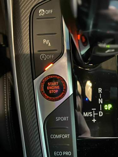

Dank Ali Express sieht mein Start/ Stop Knopf jetzt gut aus...
Zumindest für mich 😛
Meinst Du wirklich den Knopf oder eigentlich die Blende drumherum...
Ich denke er meint schon den Start/Stop Kristallknopf
Ich finde ihn gruselig aber jeder hat so seinen Geschmack
