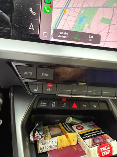

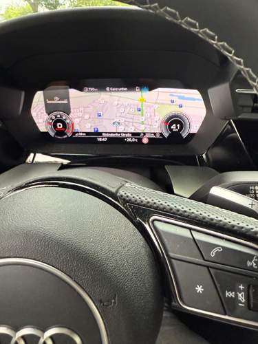

Da sieht man das ganz gut, Start Stop ist deaktiviert und im Display wird garnichts angezeigt. Das Foto ist während der Fahrt aufgenommen. Und bevor jemand wieder den Moralapostel spielt, ja ich weis es ist verboten 😅
Bei meinem 35 TDI wird direkt beim drücken der Taste eine Nachricht im Display angezeigt und die LED an der Taste leuchtet dauerhaft rot. Im Display ist da aber nichts zu sehen.
