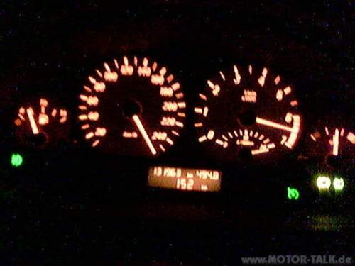

Also die 260 km/h hlaut Tacho hatte ich auch schon stehen (16 Zöller). 😉
Und noch das passende Video mit der miesen Handykamera (Nokia 6220) 😁.
"Sehenswert" ab 0:20. Da sieht man schon ganz gut etwas.
