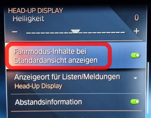

In den Einstellungen kannst du definieren, wie sich das HUD verhalten soll. Den Haken bei "Fahrmodus-Inhalte bei Standardansicht anzeigen" setzen, siehe Foto im Anhang. Dann stellt sich die Ansicht nicht mehr um.

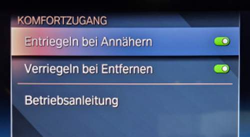

Du kommst zu nah ans Fahrzeug. Bei einem Abstand von 150-200 cm wird dauernd ver- und entriegelt. Das nervt. Vor dem Waschen das automatische "Entriegeln bei Annähern" (Komfortzugang) abschalten, siehe Foto. Dann passiert das nicht mehr. Den "Schalter" kannst du dir sogar auf eine der 8 Shortcut Tasten legen.
