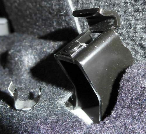

Ist zwar ein Klacks, aber mein erster Schaden am F34 nach 1 Jahr:
Heute ist mir eine kleine Metallklammer beim Ankippen und Herausziehen des Kofferraumbodens abgebrochen. Sehen kann man die beiden Ankerpunkte dabei ja nicht.
Hatte das auch schon jemand?
P1020963
P1020962
Nein, bisher noch Glück gehabt.
Nach 1 Jahr?
Dann würde ich beim Händler vorstellig werden, und Gewährleistung geltend machen.
Mach ich natürlich - beim 1. Kundendienst, der nicht mehr sooo weit weg ist.
Ansonsten habe ich den Eindruck, daß es diese "Kasperlesfeder" gar nicht braucht.
Das Brett sitzt auch so fest in den Ankerpunkten und ringsrum eingezwängt im Kofferraum.
Und es klappert auch nix.
Beim Toring gibt es diese Feder nicht. Da ist nur diese Spange in die das Gegenstück von der Bodenplatte hineingeschoben wird.
