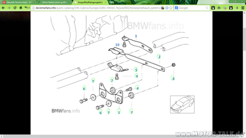

Das rostet irgendwann oben durch ist normaler Verschleiß, ich habe das auch neulich getauscht, der lose Halter Hat ab und zu gerappelt. Das bekommt man bei BMW für den gleichen Preis. Mach die Schrauben auch alle neu. Sind drei🙂

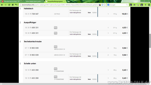

Ich sehe im ETK 2 verschiedene Träger.
Einmal ein ganz normalen mit einer schelle unten, wie im link. Und einmal einen wo oben und unten eine schelle gebraucht wird.
Welcher ist jetzt der richtige? Oder kann man beide nehmen?
Der wo nur unten eine schelle gebraucht wird ist bei BMW um 10€ günstiger als im link ^^
Verlink das bitte mal.
Das ist mir schon klar.
Es gibt für den 330i Schalter 2 schellen 7 & 14 -> http://www.leebmann24.de/.../?...
Ist aber egal, habe mir die Nr. 7 mit den beiden schellen bestellt.
Oder sind da 2 träger dran?
Ich finde irgendwie kein Bild im Internet
Edit: die Nr 14 wird auch beim Automatik verwendet
Ist Teil 2 und 5. Denke der Halter ist beim 6 Zylinder überall gleich.
Screenshot-245
Screenshot-244
Wie du in meinem links siehst, gibt es 2 verschiedene 😉
Edit: Ich sehe gerade, im bmwfans ETK gibt es keine teilenummern für die die ich bestellt habe. Kann sein das die ersetzt wurden durch neue.

So eben Auto auf der Bühne gehabt um den Auspuffhalter zu tauschen. Der alte ist noch Bomben fest. Also liegt es bei mir nicht am Halter bzw Auspuff.
Somit geht bei mir die suche weiter

Die Schelle ist bestimmt noch da, die kann sich gar nicht lösen. Der Halter bricht oben meist durch Rost über dem Auspuff an einer Metallwindung auseinander.
@Sportler-69 schrieb am 27. Juni 2015 um 17:18:54 Uhr:
Ich habe am Halter gewackelt wie verrückt. Bomben fest. Liegt also nicht daran.
Kann ja viele Ursachen haben. Bei mir war es zum Glück nur die Schelle. Die war halt komplett lose und durchgerostet. Hatte die getauscht seitdem ist Ruhe.
