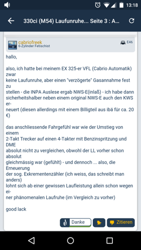

hallo,
also, ich hatte bei meinem EX 325-er VFL (Cabrio Automatik) zwar
keine Laufunruhe, aber einen "verzögerte" Gasannahme fest zu
stellen - die INPA Auslese ergab NWS-E(inlaß) - ich habe dann
sicherheitshalber neben einem original NWS-E auch den KWS er-
neuert (diesen allerdings mit einem Billigteil aus ibä für ca. 20 €)
das anschliessende Fahrgefühl war wie der Umstieg von einem
2-Takt Trecker auf einen 4-Takter mit Benzinspritzung und DME
absolut nicht zu vergleichen, obwohl der LL vorher schon absolut
gleichmässig war (gefühlt) - und dennoch ... also, die Erneuerung
der sog. Exkrementenzähler (ich weiss, das schreibt man anders)
lohnt sich ab einer gewissen Laufleistung allein schon wegen ei-
ner phänomenalen Laufruhe (im Vergleich zu vorher)
good lack
@cabriofreek Lass bitte die Zeilenumbrüche weg, das schaut sonst so aus: 😉
