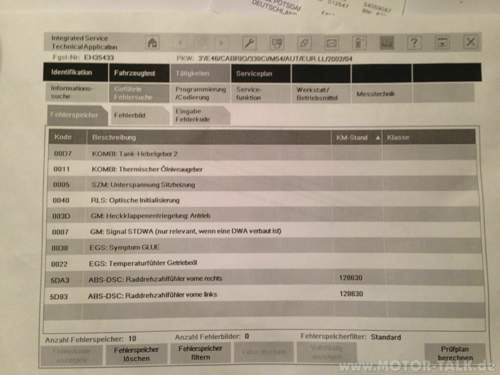

Neue News:
Habe den BMW jetzt von Nefzger abgeholt. Die hatten, wie bereits erwähnt den Fehlerspeicher ausgelesen, aber nichts Motorrelevantes gefunden. Anbei die Kopie des Fehlerspeichers. Vlt wird ja der ein oder andere von euch daraus schlauer.
Habe heute auf der AB den LMM mal abgesteckt. Resultat war, dass sich nicht viel in der V-MAX verändert hat. Sprich auch mit abgestecktem LMM kommt er nicht über 230. Kann man daraus irgendwelche Schlüsse ziehen?
Foto
2 Fehler im Getriebe, welches die Motorleistung drosseln kann 😉
Hallo F11! 🙂
Keine relevanten Fehler, bis auf die 2 von meinem Vorredner angesprochenen, im EGS gespeicherten Fehler. Denke aber weniger, dass diese Fehler die Leistung drosseln.
Mit dem Abklemmen des LMMs wissen wir nun, dass es nicht an dem liegt. Würde es an dem liegen, würde der Wagen besser laufen, als ohne LMM.
Lambdasonden fallen mir noch ein (gealtert).
Grüße!
BMW_verrückter
