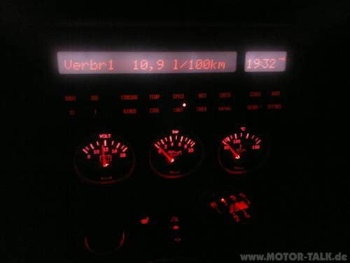

Hier mal mein Verbrauch bei diesen eisigen Temperaturen und nur Kurzstrecke diese Woche...
2013-01-24-844
Wo hast du die drei geilen Anzeigen da unten her? 😁 Und was ist bei dir Kurzstrecke?
Morgens knapp 13km, Mittags 2km zum Essen und nach ner dreiviertel Stunde wieder 2km zurück, Abends knapp 13km.
Sind von VDO.
