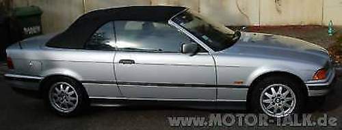

Servus zusammen,
seit ein paar Wochen bin glücklicher Besitzer eines 328i Cabrios, Bj 99.
Mir ist jetzt erst aufgefallen, dass anscheinend die Federn und/oder Dämpfer kaputt sind.
Er sieht so aus, als ob er hinten tiefergelegt ist, aber vorne nicht - oder als ob er schwer beladen wäre, was er aber ebenfalls nicht ist.
Hat einer eine Idee was das sein kann?
Danke & Gruß
nemo
Die E36 liegen hinten generell etwas tiefer im Radkasten als vorne.
Aber es brechen auch gerne die hinteren Federn an der letzten Windung.
Da reicht es eigentlich schon nur mal schnell den Wagen aufzubocken, Rad ab und gucken, das sieht man sofort.
Wenn gebrochen, dann neue Federn, wenn dann immer noch zu tief gibt es von BMW andere Federunterlagen.
Das schimpft sich dann "Schlechtwegepaket" und legt den Wagen bis zu 22mm höher. An der Hinterachse.

Stell doch mal ein Foto ein, aufdem man die tiefe Hinterachse gut erkennen kann.

Hier mal zwei Fotos, sind leider recht klein - konnte noch keine besseren machen.
nemo
Edit: Auch wenn es relativ klein ist, erkennt man auf Bild "03" relativ gut, dass er hinten wesentlich tiefer ist als vorne.
03
01
Das sieht nur so aus....das Fahrzeug steht gerade.Mein Cab steht genauso da.Der Radkasten hinten ist weiter nach unten gezogen.....muß ja auch nix gelenkt werden....wär das vorn gnauso tief,würden evtl. die Räder streifen. 😉
Das is bei allen BMW der Fall,deshalb werden oft "Keilfahrwerke" verbaut bzw. Fahrwerke mit höheren Tieferlegungsraten auf der Vorderachse.Damit die Luft um die Räder etwa gleich aussieht.
Deinem Auto gehts also gut und du machst dir n Kopp um garnix. 😉

Sieh mal in meine Signatur. Dort siehst du wie es mit 40mm vorne weniger aussieht. Genau gleich wie hinten wird man es praxisgerecht nicht hinbekommen. Beim 1. einsteigen hat man schon deutlich gemerkt das man permanent "bergab" fährt.
Der hintere Kotflügel sieht gerade beim Cabrio nun mal anders aus als vorne.
Brauchst dir also keine Sorgen machen.

So, komme gerade von der Werkstatt:
Stoßdämpfer und Federn sind in Ordnung.
D. h. das ist dann halt die Abteilung "Ist halt so". 😉
Danke euch nochmal!
