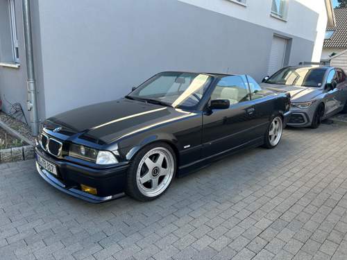

Moin Zusammen,
Ich habe seit einiger Zeit ein Brummen während der Fahrt. Erst tippte ich auf Radlager, da es eigentlich genau dieses Geräusch ist. Dann stellte ich fest, dass das Brummen wohl irgendwo aus dem Antriebsstrang kommt.
(Alle Radlager sind zwischenzeitlich neu!)
Getriebe, Kardan oder Diff?
Es brummt. Klingt wie Radlager. 1,2,3,4 Gang gleichbleibend. Im 5. Gang deutlich weniger.
Es brummt auch, wenn ich im Leerlauf rolle und/oder ich die Kupplung trete.
Das Getriebe schaltet etwas hakelig.
Wenn man die Kupplung nach dem Schalten kommen lässt, gibt es immer mal ein kleine Geräusch, so als ob man die Kupplung springen lässt.
Neuerdings wubbelt er etwas beim Anfahren.
Daten:
328 Cabrio Schalter. Ehemals 320 Automat.
Kompletter Umbau.
Getriebe 328 (ca 300tkm)
Kardan 328 (ca 300tkm)
Diff 325 (ca 200tkm)
Hardyscheibe, Mittellager sind neu. Getriebelager sind neu,
Getriebe- und Difföl sind neu
Kupplung und Schwungscheibe sind neu
Motor ist generalüberholt, jetzt ca 6tkm auf der Uhr.
Mein erster Gedanke war, Getriebe überholen lassen oder erneuern. Mit den Symptomen tippe ich aber auch auf Kardanwelle..? Zumal diese lange lag und ich nicht weiß, ob sie mal gezogen, bzw. verstellt wurde.
Direkt nach dem Umbau war zwar das Geräusch beim wiedereinkuppeln nach dem Schalten, aber es gab keine Geräusche aus dem Antriebsstrang.
Würde mich über ein paar Eingebungen/Erfahrungen freuen.
Danke Euch :-)
