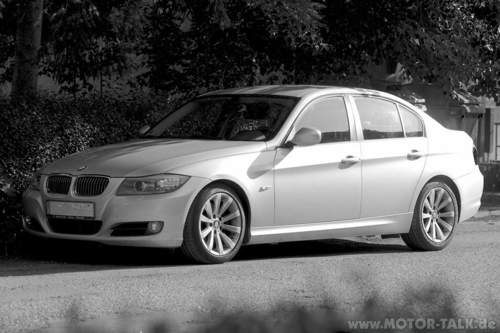

Das ist ein 4 Zylinder mit den 45/35 Federn und 19'' Felgen.
Es gibt zwei verschiedene von H&R und es kommt auf deine Achslasten an. KLICK
Ich habe auch noch zusätzlich an der VA die Domlager vom Z4 verbaut, weil die etwas flacher sind als die vom normalen Fahrwerk. :)
Welche Achslasten hast du? Beim 6 Zylinder brauchst du aber nicht die Domlager vom Z4, da er ja eh schon gut runter kommt bei H&R Federn.

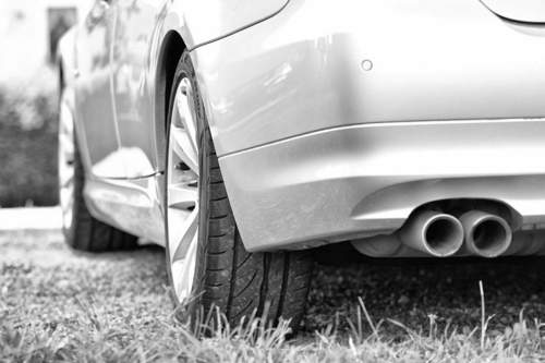

Zur Vollständigkeit hier mal ein Bild von den Federn im eingebautem Zustand.
Finde es super gelungen !!! Nicht zu tief nicht zu hoch !

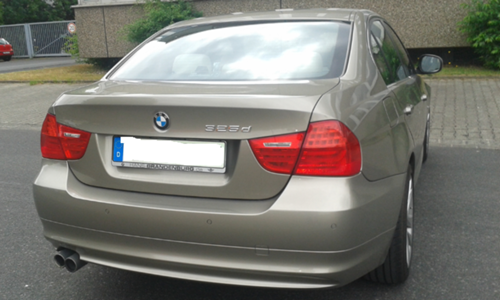

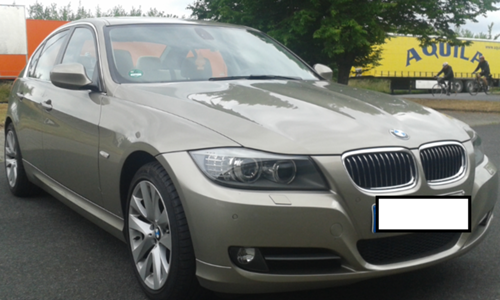

Im Schnitzerfahrwerk waren 25/15 dabei. Für mich ideal. Nur die 225/45R17 sehen aus der Perspektive von hinten bissl mikrig aus;)
Lösung: 255er oder Spurverbreiterung, so es mich denn jucken würde.

Ronmann,wenn du bei 225 bleiben willst dann nimm 20mm Spurplaten pro seite,habe diese bei meinen 17er WR ;)
Spurplaten!
Spurplaten!
Generierst du dadurch mehr Grip auf der HA? Da will ich gar nicht mehr, sondern vorn gegen das übliche leichte Untersteuerern aktueller BMW s. Der Sturz vorn ist aber auch schon maximal negativ.
@ronmann schrieb am 16. September 2016 um 00:38:40 Uhr:
Etwas Agiler ist er hinten schon,nagut das sind was ältere Bilder ist ja das Standartfahrwerk drin gewesen vorher,habe jetzt ja das M-Performance Fahrwerk seit März drin,in meinem Thread habe ich alles Dokumentiert,habe seit Mittwoch.... ließ es einfach mal durch ;)
