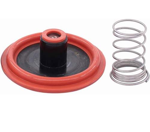

@TigraDirk habe jetzt eine neue Membrane und eine neue Feder bestellt. Laut Hersteller kann es an der Feder liegen, diese sollte 34mm lang sein. Die 18€ für eine neue Membrane und Feder ist es mir wert, bevor ich doch den ganzen Deckel tausche…
Werde diese in den nächsten Tagen einkleben und den Wagen dann mal 24h stehen lassen. Vielleicht hat der ganze Spuk dann mal endlich ein Ende.
@Stampede330i ja klar, die Membrane wurde nur am Rand geklebt ergo : Membrane bündig eingesetzt und dann oben auf den Rand den Kleber.
Werde austauschen und mich melden.

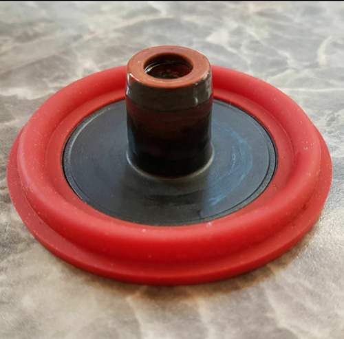

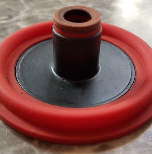

2 Ringe alte feder und so machen wie ich geschrieben habe.
So machen wie es auf den Bildern zu sehen ist, ich habe beide Ringe aufeinander geklebt und dann noch rings herum Verklebt, kann man alles sehr gut sehen und Nachmachen.
Gruß Dirk

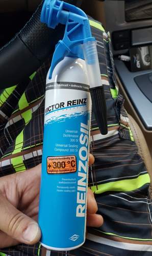

@Ramsi4711 schrieb am 19. April 2023 um 18:25:20 Uhr:
Super danke dir DirkWelchen Kleber / Silikon hast du verwendet @ti
Diesen auf dem Bild.
Damit habe ich die Ringe geklebt und dann auch die Membran damit.
Gruß Dirk
