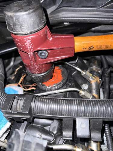

Danke euch beiden. Meine neue Membran ist eben gekommen die werde ich heute Abend mit dem Renzosil und einen zweiten Ring, von der jetzigen verbaut verkleben, dann warte ich bis morgen, und klebe sie dann wieder in den Deckel. Bin gleich zu Hause und mache dann mal ein Video von meinem Öl Einfüllstutzen.
Hier das Video :
https://photos.app.goo.gl/xSVhvtYL1u6GiaY76
Natürlich vorführeffekt, jetzt ließ er sich besser öffnen.
Ruckeln tut der Wagen vorallem wenn ich vom Gas gehe.

Hab ich mir angeschaut, mach erstenmal die Membran fertig.
Gruß Dirk
Fehler gefunden, wahrscheinlich Kleber gerissen oder nicht gut genug verklebt

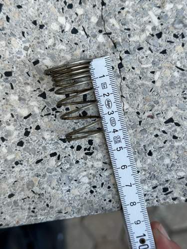

Leider anscheinend die falsche Membrane… Mist
Habe jetzt eine andere von einem anderen Hersteller bestellt. Kommt morgen. Hoffe dass diese dann passt. Ansonsten komme ich Montag nicht zur Arbeit 🙄

So. Neue Membrane gerade gekommen. Leider ca. 2mm mehr im Durchmesser, das könnte eng werden im Steg. Im Zweifelsfall nutze ich die gestern demontierte Membran nochmal. War ja erst einige hundert Kilometer verbaut.
@TigraDirk also du bist wirklich der Meinung zwei Ringe statt neue Feder?
Alte Feder = 36,5-37mm
Neue Feder = 34mm
Dicke von einem Ring = 2mm
So, zweiten Ring aufgeklebt.
Lasse es jetzt bis morgen früh trocknen, dann morgen früh einsetzen, einkleben dann warte ich bis abends, dann Testlauf
Ich wünsche dir dass es mit der Konstruktion klappt. Der Typ von Bimmerprof hatte meine ich geschrieben dass er bei manchen Sätzen die Feder gekürzt hat.
Da ich allerdings auf so eine "Käse" mit dem Tauschen der Membrane keinen Bock hatte, habe ich den Deckel komplett neu gemacht. Dann ist zumindest Verlass dass es funktioniert.
Hi, habe jetzt mal Probe gesetzt. Klar es ist Murks aber improvisieren hält bekanntlich (oft) ewig. In dem Fall muss ich leider sagen @TigraDirk mit dem zweiten Ring bei mir unmöglich, dann sitzt die Membrane überhaupt nicht. Habe also jetzt wieder einen Ring und alte Feder.
Erstmal eine Seite geklebt, in einer Stunde klebe ich die andere. Dann lasse ich es bis morgen Abend ruhen. Wenn das nicht klappt dann schaue ich mal weiter. Hätte eventuell den falschen Satz nicht eben schon zurücksenden sollen und es mit der neuen Feder probieren sollen. Aber dank Amazon 1 Tages Lieferung wäre der Bums ja Montag schon da… Neuer Deckel ist die letzte Option zwecks der ganzen Arbeit. Vielleicht hält die Improvisation ja stand.
