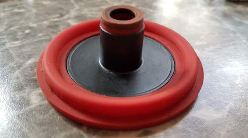

Danke für deine Auskunft. Was kann da schiefgegangen sein? Membran wurde Bündig mit dem Steg vom Ventildeckel verklebt, danach eben der Alu Deckel rauf und die Madenschrauben rein.
Ich werde nachher nochmal alles abbauen und mir die Membrane bzw. den Kleber angucken, vielleicht ist dieser nicht richtig getrocknet / zu früh den Motor gestartet.

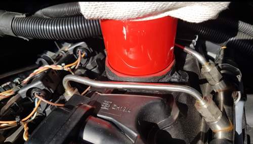

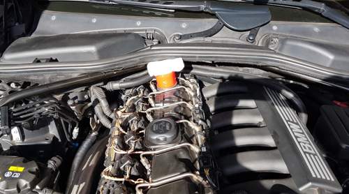

Ich denke das die Membran einfach zu kurz ist daher habe ich von der alten Membran den Ring abgemacht und zusätzlich auf der neuen Membran geklebt, denn die neue Membran ist kürzer daher kann die Membran das Loch unten nicht Verschließen.
Gruß Dirk.
Okay, danke dann muss ich wohl eine neue Membran kaufen denn die alte habe ich nicht mehr. Oder @TigraDirk hast du eine Idee wie ich die Membrane verlängern kann? Bekomme ich die überhaupt jetzt nochmal gelöst ohne Zerstörung?
Schau dir mal hier mein Video an:
https://youtu.be/v7aROa8Y1wI
https://youtu.be/aqSvJ4amvGQ
Die Membran kann man nicht wie im Video gezeigt nur oben drauf setzen sondern auch rein setzen wie im Video gezeigt, und dann oben den Rand mit Membran zusammen verkleben, habe ich bei einem Bekannten so gemacht und hat auch funktioniert.
Und fixieren wie ich das auf dem Bild zeige und aus hörten lassen den roten Deckel den ich benutzt habe war nur zum fixieren sonnst würde die feder die Membran hochdrücken beworben der Kleber hart wird.
