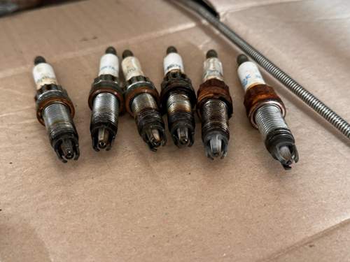

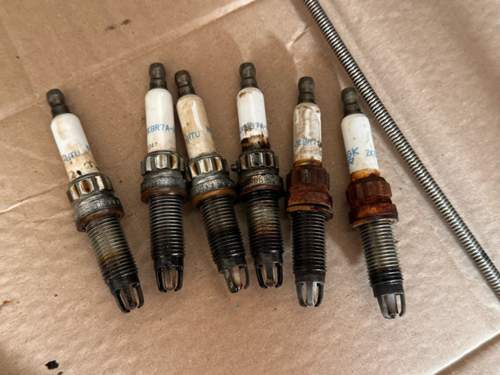

Moin, Kerzen sind raus.
Zyl. 1-4 ist ziemlich ölig.
Kerzenbilder anbei. Wo sollte ich nun die zwei neuen Injektoren hinsetzen?
Gerne Meinungen.
Kerze 4 und 3 riechen nach Sprit.
Ich würde dir empfehlen, den ventildeckel neu zu machen. Mir scheint, als wäre die Ursache das Öl, infolge versifft alles und die Verbrennung wird unsauber .
Dafür das die Kerzen grade mal 1 Jahr alt sind sehen 5-6 echt bescheissen aus. Am besten alle Injektoren tauschen, Kerzen, Zündspulen und Ventildeckel. Kostet aber alles wahrscheinlich so viel wie das Auto 🙁
