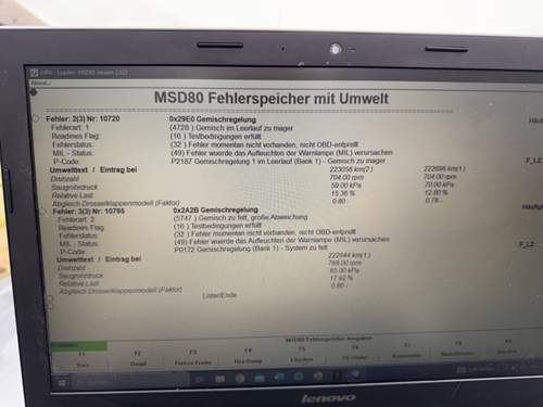

Mahlzeit, kurzes Update.
Wagen läuft noch gut, gerade mal rein prophylaktisch den Fehlerspeicher ausgelesen, Gemischregelung.
Denke dass eventuell langsam aber sicher die Injektoren anfangen.
Update 22.07.
Fehlerspeicher:
Gemisch zu fett
Drehzahlschwankungen :
Keine
Benzingeruch beim Start :
Ja
Verbrauch:
Über 10l bei Super +
Injektoren noch nicht gereinigt oder getauscht.

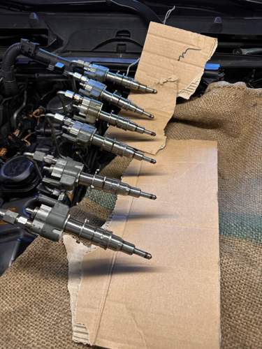

Alle Injektoren ausgebaut. Keiner scheint zu tropfen, auch nach mehreren Minuten und versuchen nicht. Scheinen also alle dicht zu sein…
Alles Index 11
Habe zwei neue hier liegen, weiß nicht ob ich diese jetzt einbauen sollte ….
Es kann ja sein, dass während des einspritzens deutlich mehr Kraftstoff durch den injektor geht als erwartet. Der Effekt ist bestimmt auch temperaturabhängig. Vg
Kannst du anhand meiner letzten Videos erkennen um welchen es sich handeln würde? Jetzt habe ich hier schon alles offen, würde es gerne abschließen endlich…
Außerdem waren alle bis auf Zyl. 6 ölig (-> VDD? )
Nächster Schritt : alle Stecker drauf und Spritzbild kontrollieren.
Du musst jedoch die Dichtungen und die entkoppeln Elemente a den Injektoren tauschen beim wieder einsetzen. Sonst werden sie nicht dicht sitzen und können weitere Probleme verursachen.
Das war auch einer der Gründe warum ich meine damals zum überprüfen gesendet habe, neue Dichtungen gabs dazu 🙂
Klaro, Dichtungen hab ich alles da. Weitergekommen bin ich leider nicht … vielleicht dann im Winter nocheinmal ausbauen und dann einsenden… oder jetzt auf gut Glück die zwei tauschen und hoffen dass sie es waren 😁
Einzelne Spritzbilder überprüft, sieht optisch gut aus. Pinkelt auch dann keiner nach und tropft auch nicht. Langsam kommen die Kopfschmerzen vom ganzen Sprit 😁
