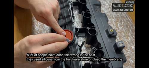

Ja, ging relativ problemlos. Finde es aber frech dass der Raluno für die Membrane 25€ Euro verlangt, aber was soll’s. Musste noch eine kaufen
@Ramsi4711 schrieb am 22. April 2023 um 17:35:23 Uhr:
So. Neue Membrane gerade gekommen. Leider ca. 2mm mehr im Durchmesser, das könnte eng werden im Steg. Im Zweifelsfall nutze ich die gestern demontierte Membran nochmal. War ja erst einige hundert Kilometer verbaut.
@TigraDirk also du bist wirklich der Meinung zwei Ringe statt neue Feder?
Alte Feder = 36,5-37mm
Neue Feder = 34mm
Dicke von einem Ring = 2mm

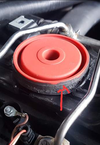

Ja bin mir ganz sicher, sonnst wird die Membran das Loch unten nicht richtig Verschließen, und das ändert auch keine andere feder, denn von der Membran der schwarze Rand liegt auf dem innern Rand auf bevor das Loch überhaupt richtig verschlossen wird, daher der zweite Ring.
Gruß Dirk
@Ramsi4711 schrieb am 22. April 2023 um 18:35:12 Uhr:
So, zweiten Ring aufgeklebt.
Gut gemacht super.
Gruß Dirk
@Ramsi4711 schrieb am 22. April 2023 um 21:36:50 Uhr:
Hi, habe jetzt mal Probe gesetzt. Klar es ist Murks aber improvisieren hält bekanntlich (oft) ewig. In dem Fall muss ich leider sagen @TigraDirk mit dem zweiten Ring bei mir unmöglich, dann sitzt die Membrane überhaupt nicht. Habe also jetzt wieder einen Ring und alte Feder.
Erstmal eine Seite geklebt, in einer Stunde klebe ich die andere. Dann lasse ich es bis morgen Abend ruhen. Wenn das nicht klappt dann schaue ich mal weiter. Hätte eventuell den falschen Satz nicht eben schon zurücksenden sollen und es mit der neuen Feder probieren sollen. Aber dank Amazon 1 Tages Lieferung wäre der Bums ja Montag schon da… Neuer Deckel ist die letzte Option zwecks der ganzen Arbeit. Vielleicht hält die Improvisation ja stand.

Grundsätzlich gebe ich dir recht @Stampede330i , neuer Deckel wäre das beste.
Das muss Mut dem zweiten Ring gehen habe ich alles schon gemacht.
Ich sehe du hast die Membran festgesetzt, aber du hast das Teil mit dem du das festgesetzt hast auf dem Kleber Rand gesetzt ob das gut geht beim abmachen .....hmmm..
Eigentlich sitzt die Membran ja auf dem oberen Rand auf und nicht innen.
Gruß Dirk

Schau dir meine Membran an wie ich diese verklebt habe, du musst sauber arbeiten, auf mein Bild kannst du sehen das meine Membran auf dem oberen Rand vom Ventildeckel aufliegt so ist es auch original.
Gruß Dirk

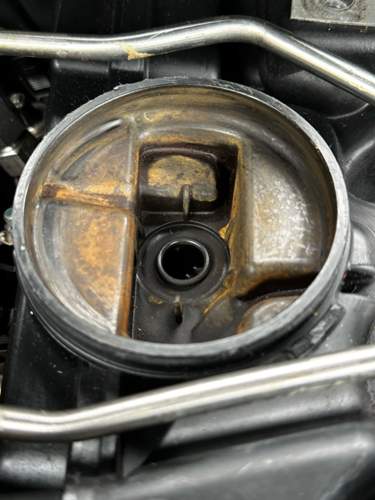

Im Leerlauf muss die Membrane doch runter gehen. Dann verschließt die mit dem Mittelteil den Weg zum Ansaugtrakt. Das ist korrekt. Was sagt denn Inpa im Leerlauf? Mach mal ein Video davon im Menüpunkt Gemisch.
@TigraDirk: Warum verklebst du das Ding oben auf dem Rand? Das macht meines Erachtens nicht wirklich, im orignalen Zustand ist das Teil doch auch innerhalb (zumindest in meiner Erinnerung). Es ist dann zumindest nicht verwunderlich, dass die der "Stößel" an Membrane zu kurz ist wenn man es oben am Rand verklebt....
@Ramsi4711 schrieb am 23. April 2023 um 12:52:08 Uhr:
Also Update, es hat nicht funktioniert, der Deckel hat immernoch einen Riesen sog. Ich warte auf die neue Membrane. Im LL wird die voll angesogen und wenn Motor aus dann kommt sie wieder hoch.
Habe auch mal die Nebelmaschine drangehalten, da sieht man jetzt auch nicht ob er was ansaugt.
Meine nächsten steps sind jetzt :
Warten auf die neue Membrane, dann wieder kleben und warten. Diesmal mit zweitem Ring. Danach gebe ich ihn weg
Die Membran macht dann nicht dicht, du hast den Motor ohne Aludeckel gestartet, die Membran ist dicht?
Wenn der Öleinfülldeckel immernoch schwer auf geht, hast du im Motorlauf mal die Membran mit der Hand runter gedrückt so das diese dann dicht macht? Denn dann sollte der Öleinfülldeckel leicht aufgehen.

@tigradirk , leider erkenne ich das auf dem Bild nicht, oder ich bin blind. Meine Membrane habe ich bündig mit dem Steg geklebt, so wie in diesem Video :
https://youtu.be/kedUpVwu0Z0

Im Leerlauf muss die Membrane doch runter gehen. Dann verschließt die mit dem Mittelteil den Weg zum Kubelgehäuse. Das ist korrekt. Was sagt denn Inpa im Leerlauf? Mach mal ein Video davon im Menüpunkt Gemisch.
Richtig wenn er den Motor starten sollte die Membran angesaugt werden also runter gehen und das untere Loch Verschließen dann würde auch der öleinfülldeckel leicht aufgehen, wird das untere Loch nicht dicht gemacht weil die Membran immernoch nicht richtig sitzt ist das Loch unten nicht dicht und der öleinfülldeckel geht weiterhin schwer auf.
