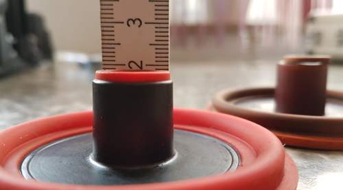

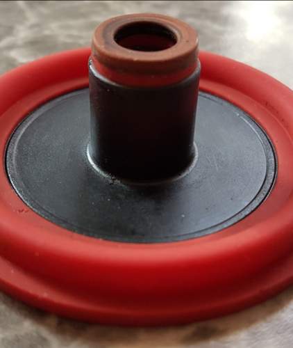

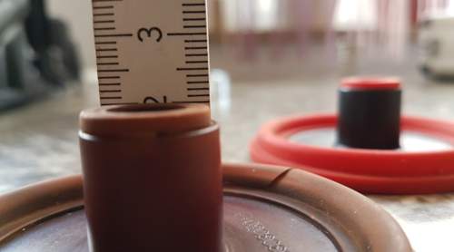

Ach mannnnn.....Der Ring muß drauf sonnst ist die Nase zu kurz und das Loch wird nicht verschlossen...
Ich sage es dir ja weil ich dir helfen will damit du das richtig machst und nicht um dich zu ärgern.
Ich habe schon einige Membran verbaut und alle haben genau so funktioniert.
Ich habe genug Tests durchgeführt ohne den zweiten Ring wird die Membran unten nicht dicht.
Schau dir meine Bilder an so muss das sein und du musst sauber arbeiten die Ringe müssen plan Anliegen.
Schau dir das Maß am original an er ist länger und die Nachbau Membran ist kürzer daher der zweite Ring.
Gruß Dirk

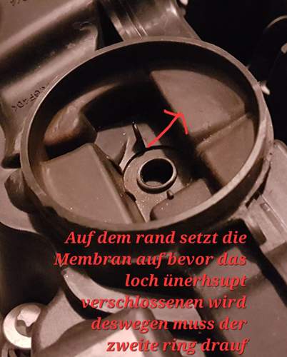

Deswegen muss der zweite Ring drauf schau dir das Bild an.
Wenn der zweite Ring nicht verklebt wird dann setzt die Membran auf dem Rand auf der mit dem roten Pfeil markiert ist und das Loch wird unten nicht verschlossen weil die Nase zu kurz ist mit nur einem Ring.
Hoffe du hast das jetzt verstanden.
Gruß Dirk

@TigraDirk schrieb am 23. April 2023 um 13:44:26 Uhr:
Gruß Dirk
Verstanden, wird so angewendet
