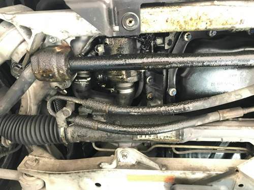

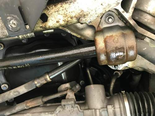

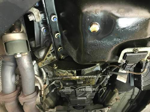

Liebe Community,
Da meine Wasserpumpe den Geist aufgegeben hat, habe ich mich entschlossen diese trotz komplizierter Fummelarbeit selber zu wechseln. Hat auch alle super geklappt.
Dabei musste ich natürlich den Unterbodenschutz abmontieren (dies habe ich zum ersten Mal gemacht). Dabei habe ich mich etwas erschreckt: Sämtliche Teile waren mit einem Ölfilm überzogen, sogar Tropfen bildeten sich an vielen Stellen. Ohne den Unterbodenschutz hätte ich mit der Zeit wahrscheinlich schon längst Öltropfen unterm Auto bemerkt.
Mir ist klar, dass jeder Motor mit der Zeit an Dichtigkeit verliert, aber so schlimm nach nur 150tkm?
Sind euch irgendwelche Krankheiten bekannt? Irgendeine bestimmte Dichtung vielleicht?
Das Auto läuft an sich sehr gut und zuverlässig.
Mein Auto:
E90 325i N52, 150tkm Laufleistung, damals von erster Hand gekauft
Bin dankbar für jede Meinung!

Es gibt diverse Stellen, an denen Öl austreten kann. Erstmal den Motor gründlich reinigen und dann schauen, wo es herkommt. Ventildeckeldichtung, Ölfiltergehäusedichtungen, Nockenwellensensoren, Magnetventile, Hydraulikventil, Zylibderkopfdichtung, Ölwannendichtung usw.
Ich tippe auf die Ventildeckeldichtung. Als die bei mir undicht war, sah die Verkleidung unten genauso aus. Schau mal von oben auf der Beifahrerseite, ob er da schwitzt.

Oftmals sind es mehrere Stellen. Ich musste alle Sensoren-, die Ventildeckel- und dann auch noch die Ölfiltergehäusedichtungen tauschen ...

..ich würde erstmal die Ölwannendichtung und die Ablassschraube der Ölwanne erneuern. Dann mal weiter schauen.
am 12. April 2019 um 11:25
Ich würde erstmal genauer gucken ... Ölwannendichtung ist ja auch nicht das Einfachste: Motor anheben, Vorderachse absenken (bei xDrive VAG + Gelenkwellen raus)
Wenn du Öl im Bereich des ölfilters und oder im Bereich unter der ansaugbrücke hast. Dann wird es zu 80% die Dichtung des ölfiltergehäuses sein, evtl zusätzlich die vom Öl-wasserwärmetauscher.
Ansonsten:
Die Schrauben vom ventildeckel würde ich einfach tauschen (Drehmoment beachten)
Und das selbe würde ich bei der ölwanne erstmal probieren. Weil die zu wechseln, ist so wie Sonnenlehne schon geschrieben hat, ein heidenaufwand und dementsprechend sehr teuer.
Plastikdeckel ausbauen und die viele Bolzen am Ventildeckel kontrollieren - es könnte einige kaputt sein was zum undichte Ventildeckeldichtung führen kann.
Die Bolzen sind ein bekannte Schwachstelle - eigentlich hatte der KBA ein Rückruf starten müssen wegen Umweltverschmutzung.
