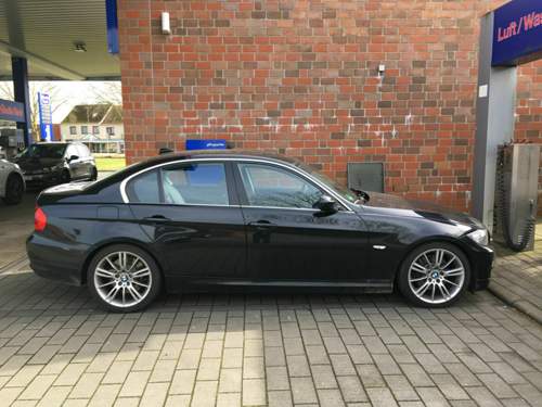

Anbei ein Bild von der Tieferlegung.
Eibach ProKit
Schöne Felge haste da. Sieht sehr gut aus. Nein habe keine AHK. Da ich zu sehr Leihe bin in dem Thema und mich nicht verzetteln will, um dann nachher Käse gekauft zuhaben. Erklär mir doch bitte wieso Sachs Dämpfer und Eibach Federn? Wieso nicht ein Paket von Eibach oder eben von Sachs.
