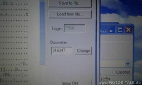

Seit wann kann man das MSTG auf Km auslesen das ist mir aber aber neu das das geht.
Die ein zigste Methode die Km auszulesen ist das ABS Steuergerät wenn es noch Original ist und das nur annähernd!
Klar kannst du den KM Stand auslesen aus dem MSTG ...
Die haben einen KM Zähler im EEPROM Bereich. Also nicht im Flash wo das kennfeld und so wohnt. Im EEPROM wo die WFS Daten Zuhause sind ist auch der KM Stand hinterlegt.
Mit Speziellen mitteln kann man sich KM Stand, Login Code, usw... aus dem MSTG holen 😉
Siehe Anhang
Dann hat da aber ein leihe gedreht.
Das soll jetzt nicht heißen das ich das toll finde.
Die Autobauer sollten so was lieber unmöglich machen,was mit nur ein paar €möglich wäre.!
