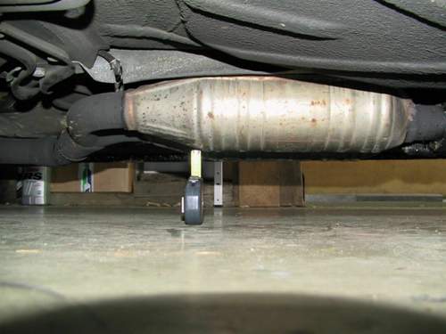

Tach Jungs,
mal ne beschissene Frage. Mein Kat ist so langsam durch. Wollte also mal nach nen neuem gucken.
Jetzt habe ich bei meinem Wagen gesehen, dass eine Lambdasonde im Krümmer ist und eine am Kat direkt verbaut.
Das soll so doch nicht oder? Sollten nicht beide eigentlich am Krümmer sein?

M50 Motoren (320 und 325) haben EINE Lambdasonde, diese sitzt direkt vor dem Kat.
M52 Motoren (320, 323 und 325) haben ZWEI Lambdasonden, diese sitzen direkt in den Krümmern.
Da scheint beim TE schonmal was gebastelt worden zu sein.
Wenn der TE einen neuen KAT organisiert ist es meiner Meinung nach egal, ob vom M50 oder M52. Wenn einer vom M50 genommen wird, muss die Lambdaöffnung verschlossen werden, am besten mit einer passenden schraube.
Nichts desto trotz, muss in beiden Krümmern je eine Sonde verbaut sein!

Hallo Leute,
erstmal sorry, dass ich auf eure Antworten nicht reagiert habe. Blindarm hat sich verabschiedet , Not-Op, bla bla und dann ist das alles etwas in vergessenheit geraten. Also erstmal besten Dank für eure Antworten.
Also das Auto ist Bj. 97, es dürfte sich eigentlich nicht um ein Us-Modell handeln. Auch Anzeichen für ein US-Modell habe ich keine.
Gestern habe ich den Wagen nochmal aufgebockt. Jetzt wird es noch verrückter. Ich habe eine Lambdasonde sogar übersehen.
Also es befinden sich beide Lambdasonden wie es sich auch gehört am Ende der Krümmeranschlüsse.
Und dann halt wie auch schon beschrieben eine direkt vor dem Kat. Nummer habe ich überprüft es handelt sich tatsächlich um eine Lambdasonde.
Ich habe keine Ahnung was die da macht. Laut Mechaniker handelt es sich aber um die Original Auspuffanlage.
Das ist ja wie ein Mensch mit 3 Nieren.
Meine frage wäre, wenn der 323i eh eigentlich nur die beiden Sonden am Krümmer hat, kann ich denn die Dritte am Kat nicht einfach tot legen ???
Würde mir gerne ein neues Komplettrohr zulegen, die sind aber alle ohne diesen Kat-Anschluss. Ich kotz bald.

Wenn die irgendwo angeschlossen ist natürlich nicht. Die Werte werden ja verarbeitet.
Und dann dürfte es sich nicht um ein deutsches Modell handeln, denn die hatte die dritte Sonde nun mal nicht.
Klär das doch mal mit deiner VIN. Was macht dich so sicher das es kein Import ist?

Es ist kein 97er wie du schreibst sondern ein 95er.
Egal ein M52 isses.
du kannst jetzt mit der VIN mal bei Leebmann im Kat gucken welche Sonden denn bei dir passen würden und wie viele es sein sollen.
Ich werde die Vermutung nicht los das einer mal ein M50 Auspuffanlage drunter gebaut hat und die Sonde im Nirgendwo endet. Dies gilt ja immer noch zu prüfen, wie ich es schon sagte.

Demnach nur 2 Lambdas verbaut!!
Gib mal die Nr. von der Lambdasonde, wenn es eine BMW Nr. ist könnte man feststellen wo die her kommt.
