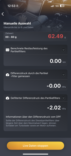

Ich bin auf den Beitrag gestoßen. Ich habe ein bmw f31 320d und Aschewert liegt bei 62g.
In paar Monaten wollen wir mit dem Wagen in den Urlaub fahren ca 5-6t km. Noch habe ich keine Fehlermeldung. Würdet ihr empfehlen vor dem Urlaub den DPF reinigen zu lassen? Lg
Wieviel km hast du denn schon drauf? Langstrecken sind eher kein Problem für den Partikelfilter. Ich persönlich würde da gar nichts machen wenn keine Fehlermeldungen vorhanden sind.
@V70_HD schrieb am 20. April 2025 um 17:56:06 Uhr:
249.000km schon. Meine Angst ist einfach bei 62gr. Sagt dass i-net dass der voll ist. Ich habe Angst dass während dem Urlaub bzw hinfahrt, der wagen in Notlauf geht. Leider fahre ich größtenteils Stadtverkehr

Kann man auslesen. Ich denke dass ich um ne Reinigung nicht drum rum komme??
Mit was wurde denn ausgelesen? Gerade wenn du dann längere Strecken am Stück fährst, dann regeneriert er doch sauber. Wenn dann auch noch ein paar hundert km Autobahn hinzukommen, wo du konstant mal über 30-45 Minuten 120km/h fahren kannst, dann baut er doch durch die passive Regeneration Asche ab.

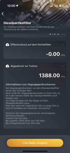

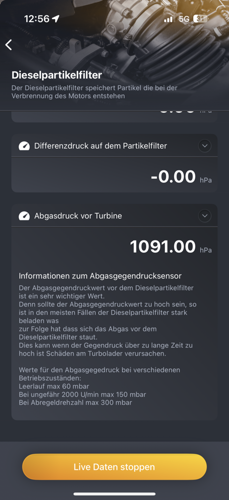

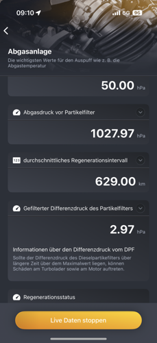

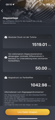

Ich hab mir mal Carly ausgeliehen und dabei kamen diese Werte raus. Kann mir einer sagen ob die im Normbereich liegen? Lg
1388 ist bei 2000 U/min
1091 Leerlauf
@Brk9090 schrieb am 22. April 2025 um 00:17:05 Uhr:
Ich hab mir mal Carly ausgeliehen und dabei kamen diese Werte raus. Kann mir einer sagen ob die im Normbereich liegen? Lg1388 ist bei 2000 U/min
1091 Leerlauf
Hier noch ein paar Bilder von Heute
