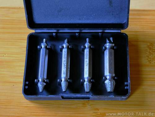

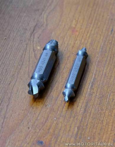

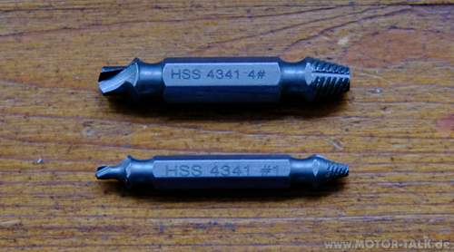

Hier mal so ein Schraubenausdreher Satz. Die Borher sind aus HHS 4341 Schnellarbeitsstahl hergestellt. Der ist thermisch wesentlich belastbarer als normaler HSS Stahl. Ich hoffe mal ich werde die nie brauchen. Haben das mal an einer " selber" abgebrochenen M 6 Schraube ausprobiert, war kein Problem die damit wieder heraus zu bekommen🙂 Man muss die abgebrochene Schraube nur sorgfältig mittig ankörnen können da der Bohrer sonst verläuft.
