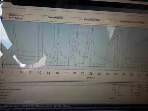

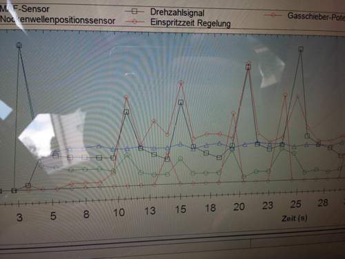

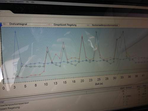

Themenstarteram 29. April 2017 um 11:24
So hallo.
Habe live werte ausgelesen und fotografiert und videos gemacht.
Habe davor den NWS abgezogen, da war der Motor ganz komisch und ging aus und beim erneuten anmachen hat es ein komisches kratziges Geräusch getan. Hab dann den NWS wieder angesteckt und dann die live werte dokumentiert.
Themenstarteram 29. April 2017 um 11:25
Ich hoffe man kanns gut erkennen
am 30. April 2017 um 12:36
der läuft auf jeden fall nicht auf allen zylindern so wies auf den videos klingt. mach noch kompressionsprüfung endlich mal :p und ansonsten stell ihn zu ner fähigen werkstatt. ich glaub per ferndiagnose wird dir da keiner mehr helfen können.

Könnte mir wenigstens einer sagen ob die LiveWerte in Ordnung sind oder es Auffälligkeiten gibt?

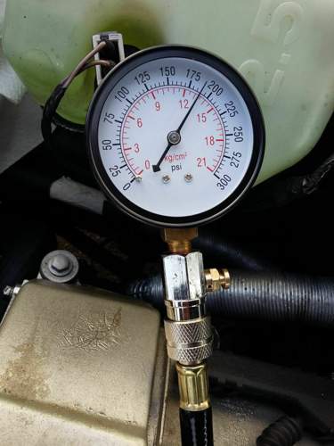

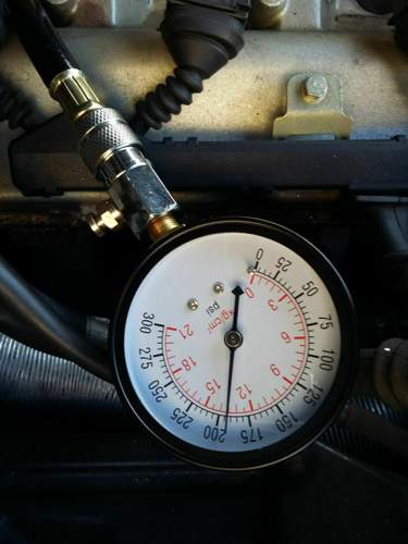

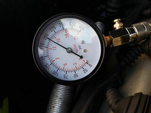

Kompression geprüft.
Alle Zylinder bei 13,5 - 14 Bar.
+2
Themenstarteram 5. Mai 2017 um 18:02
Einer sogar knapp 15
