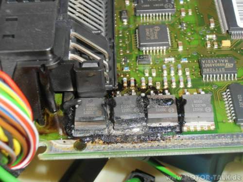

Hat uns 1000€ erspart, als das Motorsteuergerät des e46 meines Vaters defekt war.
MSG e46
Wie ist das denn weggeschmort? :eek:
Eine defekte Zündspule hat das MSG gekillt. :mad:
am 18. August 2014 um 9:27
Autsch.
Bitter.
